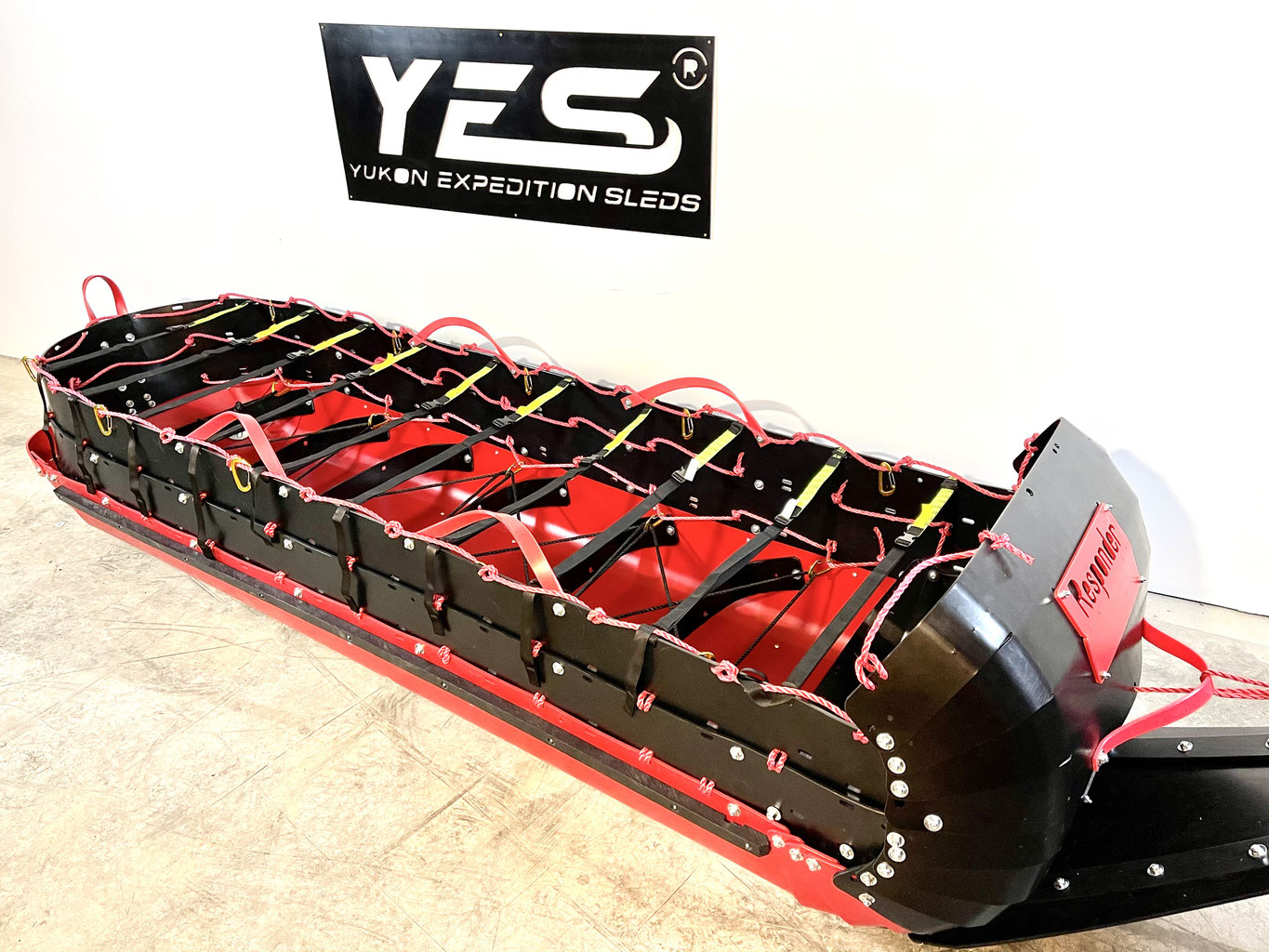

Всем привет!
Есть ли у кого отзывы о практическом использовании саней KTZ Expedition?
https://ktz-mototehnika.ru/sani-volokush-ktz-expedition
У моего знакомого есть такие сани .Супер ни разу не брал с собой ,говорит нах они нужны тяжелые и дальше катает старые .
