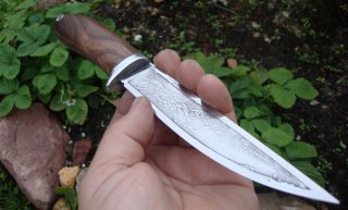

Перекалил я ту полоску предварительноклинок обточив.вышел довольно тонким ,как никак поковка была 2,8 мм,после отпуска стекло хрустит под ним,после 120 шкурки вылез рисунок типа изморози,пружинит клинок неплохо,но не стучал им по железу.
Ладно соберу поглядим чо в деле покажет...

Вобщем собрал я его...мож куда и сгодится:)
Заодно попробовал и оголовник отливать по модели ,в грубую конешно,с последующей доводкой,всяко лучше чем с цельного куска дюраля хреначить..металл на плавку пошол от натяжного ролика,у меняих еще от региуса штуки три валяется:D

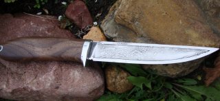

Не показывай ни кому эти поделки, ни какой эстетики, про всё остальное, вообще промолчу.

На вкус и цвет...
Уже не один нож хозяев обрел,кому вид ,кому рез.Рез и удобство пользования,у моих ножей отменный.
Разложи по полочкам ,что в ноже не так?Что вызывает такое неприятие?

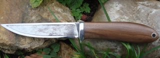

Для рыбальных походов,когда надо по два ведра селедка иль трески кил тридцать перешкерить,наиболее удачно всем покатили вот эти ножики,спецом брал несколько форм,и отдавал тестить ,местным рыбакам
Рыбаки не матерились после тестов твоих ножей? На мой взгляд эти ножи вообще для рыбы не пригодны. Для рыбы нужен нож с длинным, гибким, тонким и острым лезвием. Поэтому любой наточенный длинный кухонный нож будет более предпочтителен, чем те что ты выложил на фото.
Они не для чего не пригодны. И выглядят как "зоновская поделка" ибо не просто бестолково в практичном плане, а еще и неаакуратно деланы..
Оттого пригодны в машину разве что кинуть, на аварийный случай, изоляцию на проводе зачистить , банку открыть и т.п. мелочи , где нормальный ножик жаль пачкать...

Бобби видимо чел старательный, но рукожопый и не имеет пока понятия о конструкции охотницко-рыбацко- походного ножика впринципе.
Но это не стремно.
Стремно, что когда ему говоришь правду он обижаеццо и вместо того, чтоб улучшаться, продолжает настойчиво себя неулучшенного нахваливать х.з. зачем :dread:
Да нет ,не матерились,хотя по двадцать -сорок кило рыбы за раз шкерили,треска селедка камбала...

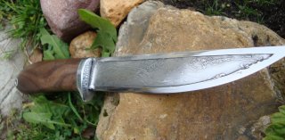

Что в твоем понимании толстый?Ножи меньше 3мм по толщине,сведены в ноль практически от обуха,при 27-30 мм ширины.Они почти филейники,
Разделка рыбы заключается в отрезании головы,вскрытии брюха,и плавательного пузыря,(у трески он приросший)ну у пинагора еще вырезание филейки.
Разделать красную под засол тоже ..Без излишеств...
Но спасибо,за критику.
Да я не спец по ножам, да и по виду они мне не очень. Ну а рыбы, иногда, приходится разделывать много - здесь я точно знаю какой нож нужен и те что он показал, вообще никаким боком для рыбы не подойдут.
