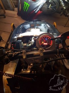

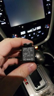

Всем привет! Читал что проблема со светом , приборкой и подогревом может быть из-за 5 контактного реле! Кто знает это оно? Как его проверить? Чем можно заменить? Посмотреть вложение 1460859 Посмотреть вложение 1460860
Пятиконтактное реле: На катушку подается обычно 12 В после чего контакты смыкаются.
Три оставшихся контакта по одному идет питание по двум другим распределение питания в зависимости от подачи напряжения на катушку. Другими словами два нормально замкнутых контакта, и два нормально разомкнутых, а дальше по схеме.
Спасибо проверю!
Алекс спасибо за помощь все заработало купил реле от ваза за 100 рублей подключил и электрика ожила ! Вот только чек горит , а как диагностировать почему пока не знаю!
