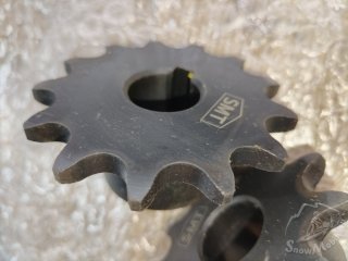

Считать одно, а ездить другое, 10/33
Ездил два сезона, на одной цепи, катали вдвоём в основном, побеги по 40-45 за рыбалку..
Чем меньше число z зуба , тем выше требование к профилю и точности изготовления . Делал лично все это в соточном допуске и с передачей 9/32 не первый год цепь без замены. Изготовление обычной фрезеровкой , резкой плазмо-лазеро-проч для ведущей «малозубки» не допустимо.

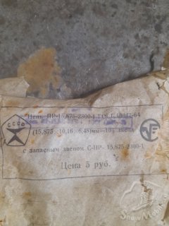

Разбирали склад на работе, ребята подогнали несколько шт. Поставил на букс, пробег ещё около 40км не прослабла. У друзей стоят такие цепи по 2 сезона отходили свободно, посмотрим на сколько хватит.
