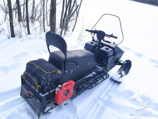

Вес Лонг, что на фото, -192кг.
С короткой 2828 гусеницей 2х местное сиденье встанет, но без багажника/кофра. Подседельный ящик остается

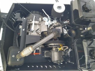

Буду зимой пробовать PZ32, посмотрим как покажет себя . На данный момент штатный карбюратор в базе.
p.s. пробовал PZ30 на Лифан 15сил, не удалось добиться желаемого в полной мере.

Ну ,можно и летом.Приделать колёсы вместо лыж,на попробовать.У меня тут записано на pz 32, хх 42 ,гтж 125.Игла на нижней риске.Отличные результаты на 20 лс Лифан.К зиме нужен уже будет снежик.

Те же данные имею: 42/125 нижняя риска.
Вопрос запуска в мороз, когда экспериментировал с PZ30, все было хорошо до утренних запусков ниже -20...штатный карб конечно проигрывал в стабильности ХХ и максимальных оборотах, но доставлял в целом меньше проблем на сильном морозе, особо при уличных ночевках.
Теоретически возможен предпусковой подогрев поплавковой камеры на PZ32, но это "дело" нужно хорошо покатать зимой , что б серийно ставить.
