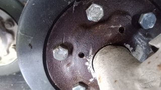

Видите ли в чем тут дело , раньше манжета не давала выйти обратно воде и ее там было по самую трубу так что крышка подшипника постоянно была в воде , а в новом варианте водичка благополучно вылетает через просверленные отверстия , так что сарказм оставьте при себе .

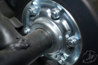

Если не затруднит можно фото старого и нового варианта? И как их отличить при покупке?

Дружище там смотреть нечего , это обсуждалась здесь же в этой теме , Выбрасываешь манжеты сверлишь отверстия подшипник открываешь с внешней стороны катка трубу забиваешь заглушкой с кожуха двигателя ( ну или еще чем ), IMG_20241009_150956_178.jpg Все .

заводская крышка под манжеты выглядит немного иначе. Или просто фотоаппарат не передает контуры.
Да какая разница есть и такие , дело в другом , в том что манжета не может помешать воде и снегу попадать внутрь катка , ну может быть на первых километрах еще как-то справляются пока подшипник не гуляет .
