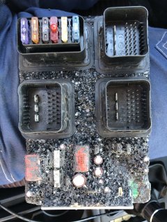

Чёто есть
Меряю тэстером напругу до и после запуска двигателя ,после запуска и прогазовки сильное падение напряжения вплоть до отрубания мозга ,тухнут все приборы ,и глохнет мотор . На GTX 1999гв. рэле регулятор внутри мозга , по этому не всё так просто . Кто нибудь ремонтировал зарядку на таком GTXсе. На фотках в кружок выделено три фазы с генератора .Заранее спасибо откликнувшимся .

Спасибо написал ,жду ответа , хочу выносной поставить рэле регулятор ,тока пока не знаю как привязаться к блоку чтоб всё работало ,не догоню почему потеря бешеная . Когда стартером крутишь падает до 9 вольт ,а когда запускаешь мотор и прогазовываешь падает до 5 вольт и отрубается всё и блок и приборы и мотор глохнет :eek: :eek: :eek:.

У меня RX 2000, в том году пропала зарядка, загнал к дилерам BRP, к электрику, сказали менять мозги и зажигание. Снял зажигание, оказалось мелкий кусочек алюминия, который я не понял откуда откололся, перебил обмотку катушки, отдал перемотать, перемотал, в этом году установил, мозги оказались целые. Уже сезон эксплуатирую, проблем нет. Так что обрати внимание на зажигание, я думаю, если бы мозги, он бы совсем не запускался, но если на край, выводи дополнительную рылюшку зарядки наружу.

Я переднюю панель мотора вместе с катушками поставил от рабочего гидра ,так что там нормально усё ,вышел из строя рэле регулятор)))))

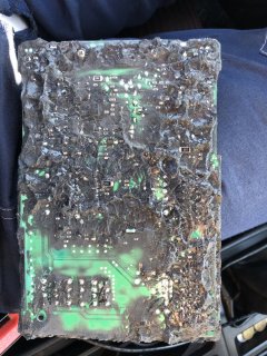

Gtx 130 карб
Здравствуйте ,приключилась беда, гидроцикл не реагирует на ключ и кнопку стартера,преды все проверил,разобрал мозги ,но не могу найти защитный диод, подскажите пожалуйста где он находится.
решили проблему?

в поиске проблемы или новых мозгов?
