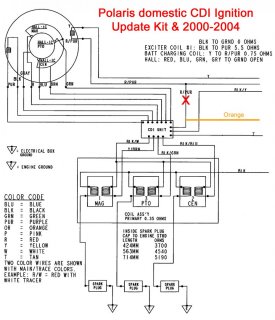

Можно почту Вашу? Мануал есть, осцилограф подключал электрик, все хорошо кроме того, что отсутствует возбуждение. Осталось понять откуда оно берется, с регулятора или с Cdi
Хм... с 1996 до 1999 и с 2000 по 2004 разные статоры, на старом три провода на возбуждение, на новом 2, на virage TX по-моему уже новое, у вас не впрысковый, обычный?
Вот я прикрепил фото, получается возбуждение берется с CDI , два провода, черный и пурпурный.
Вы мерили сопротивление на катушках? На возбуждение должно быть 5.5 ома, на катушке заряда 0.75 ома (желтый + красный с пурпурным).
