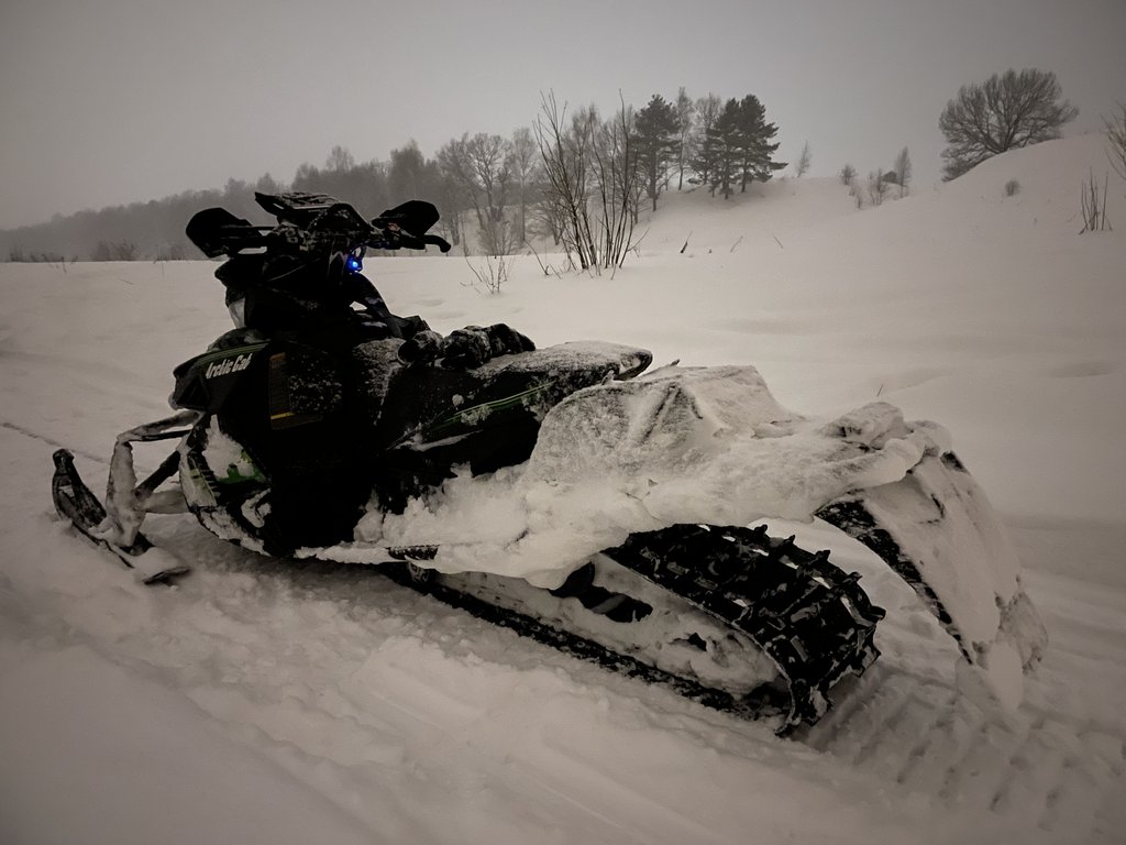

Ничто не предвещало беды. Я словил глубокую полынью, сказал об этом Володе в интерком, он посмеялся. Буквально через минуту я, на скорости около 100, почувствовал, что мой снегоход теряет ход, гусеница лишилась натяжения, я остановился т.к. приводной вал проскальзывал по гусенице.
Оказалось...

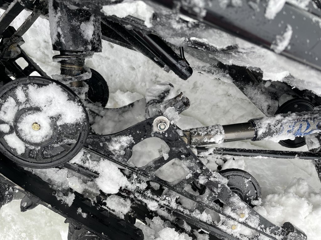

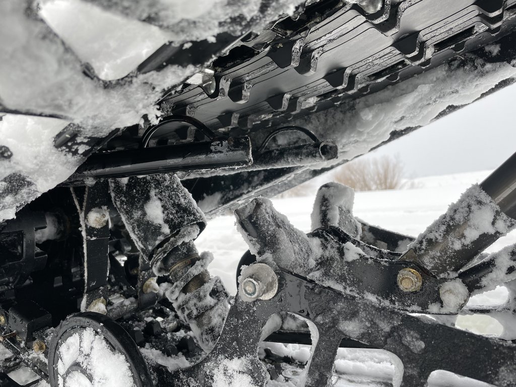

В общем, оказалось, что у меня лопнул (!) задний А-образный рычаг!
Фото, где я сижу в неимоверном расстройстве, с желанием больше не жить. :(
Лопнувший рычаг. Не по шву, а просто так.
Как видно, это произошло на абсолютно ровной поверхности, я не совершал никаких прыжков, трюков, не словил кочкарник. Я просто тошнил около 100 по прямой поверхности. Мои товарищи тоже были крайне озадачены произошедшим.

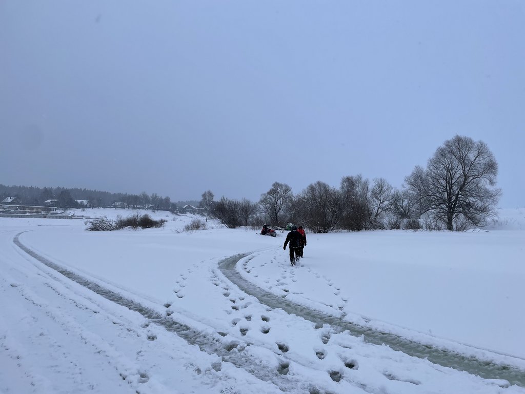

Делать нечего, в поле Турбокошку было не починить. Буксировать её спортами было невозможно: снег тяжёлый, много воды, даже на берег поднять не получится – они у нас здесь отвесные.
Мои друзья поехали к Шиме домой за его Грумером.
Кстати, все следы – наши. Больше не нашлось в этом году долбоёбов, кто бы катал по почти воде в этом месте.
Я, как, ссуко, мамонтёнок на льдине, – остался ждать на сомнительном льду.
Я там стоял почти два часа – чтоб было не скучно, повалила метель.
До этого, мы регулировочными винтами натянули гусеницу до максимума, что дало возможность турбокошке самостоятельно передвигаться, но недолго. Как только она ловила кочку, или был поворот – тяга исчезала, приводной вал прокручивался, и она останавливалась. Буксир был необходим.
