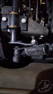

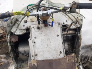

Кто переделывал рулевое используя стойки стабилизатора от какого авто брали. Просто хотел сделать с регулировкой нарезав резьбу на штоке, а они все из 8 думаю не слабовато будет.
5.514
1.437
Гайку по любому самопал стругать надо,вот эту гайку выточи длинной мм 50 и всё,держать будет.

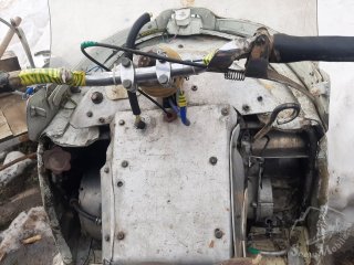

Что именно даёт прогрессия в рулевом бурана? Там же в зависимости от положения сошек меняется действующая длинна сошек.
Длинный
2 Мар 2009
6.896
2.282
Сергей Владимирович
Да в принципе - ничего. Меняется плечо - только усилие на руле увеличивается пропорционально углу поворота лыжи - вымученное техническое решение по причине необходимости "обхода" редуктора и невозможности соединить рулевой вал и шкворень напрямую.

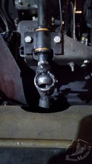

Я решил с этим не заморачиваться. Только проварен рулевой вал у шарнира. Место там тесноватое, ещё и резонатор сверху, и тормозной механизм рядом. Оставил как проще и надёжнее.
5.514
1.437
Ну Вы блин даете
,угол поворота руля в 2 раза меньше....,если у Вас до предела вывернут руль,то грипсы в пузо тычут,а с этим лайфхаком 50гр лев.,130гр прав

В выходные переделал, используя стойки стабилизатора от киа сид . С переделанным рулевым буран рулиться намного лучше.

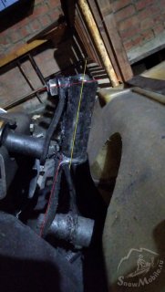

Приветствую. Вот и закончился сезон. Начал ревизировать состояние снегохода и обнаружил вот что в рулевом.
Почему так загнуло. Выгибать?
При снятой лыже влево до конца нормально, а вправо заедает и с усилием, аж пружину сжимает.
