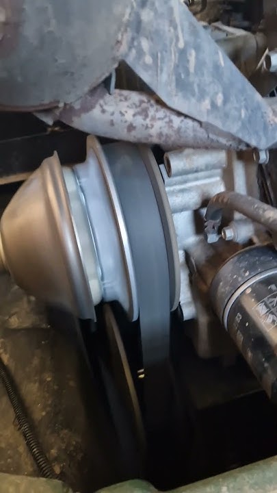

Всем привет! Не могу на 4-м максе разогнаться выше 30 кмч. Такое впечатление что что-то с вариатором. Вот видео работы. Можете подсказать куда глянуть?
Точно с вариатором? У меня поначала тоже ехал не быстро, причина оказалась в тросике газа, который не позволял дать газ на полную.
На видео я газ пальцем на двигателе жму. Так что врядли газ.

Добрый день!

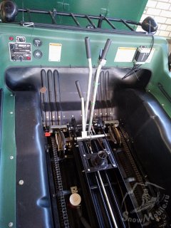

Можете подсказать по мах- 4 20лс
При нагрузке ( подъемы, песок, болото) просвистывает ремень вариатора, иногда просто не развивает мощность , на хорошей дороге все отлично подрывается с места с дрифтом ,быстро набирает скорость .
Ещё задняя скорость трудно включается , в самом конце рычаг включения на себя там прямо ход маленький . Можно сказать на включается а втыкается! IMG_20230902_144736.jpg IMG_20230902_133756.jpg IMG_20230902_133411.jpg IMG_20230902_133635.jpg IMG_20230902_133658.jpg
Ещё задняя скорость трудно включается , в самом конце рычаг включения на себя там прямо ход маленький . Можно сказать на включается а втыкается! Посмотреть вложение 1576573 Посмотреть вложение 1576574 Посмотреть вложение 1576575 Посмотреть вложение 1576576 Посмотреть вложение 1576577
Только что увидел вопросы. Если актуально, то моё мнение, без претензий на истину в последней инстанции. Вариатор хитрый - при нагрузке ведомый шкив расходится и скорость падает при тех же оборотах мотора. Так что здесь ничего регулировать не надо, за исключением натяжения ремня и соосности (или как правильно? Чтобы в одной плоскости) шкивов, при условии, что его ширина соответствует норме и не замаслен. На второй вопрос: заднюю надо втыкать не трогая рычаги при заведённом моторе, иначе "рычание" и износ зубьев друг об друга на муфте и фрикционе. Если не втыкается, то зубья упираются друг в друга - их надо слегка провернуть. Рычаг переключения возвращаем в нейтраль, рычаги на себя до упора, отпускаем в исходное, пробуем. Бывает не с первого раза. Иногда только один рычаг, надо пробовать. На крайний случай, если надо быстро, рычаг переключения поджимаем, ПОСЛЕ рычаги СЛЕГКА на себя. Фрикционы начнут крутиться, зубья попадут в в промежутки между другими. Так Вы сохраните зубья шестерён и деньги и нервы при поиске запчастей. Переднюю включаем, когда рычаги примерно в нейтральном положении, при отпущенных нельзя. Я делаю так и считаю это правильным. Как будете делать Вы - решайте сами. У меня проблем нет, делаю так 3 года. На не заведённом включать труднее, приходится раскачивать взад-вперёд, т.к. на заведённом внутренности слегка крутятся (при условии, что ремень правильно отрегулирован). Кстати, при сборке коробки надо правильно установить пластину, влияет на включение передней. Коробка тоже должна быть правильно отрегулирована. Проблем с включением у меня нет вообще.

Я не гоняю. Я в основном по болотам, там не разгонишься. Пробовал разгонять на асфальте, но становится неуютно после 35-40 км\час, понял, что либо он не для этого, либо я. Большая опасность перевернуться, слишком юркий.

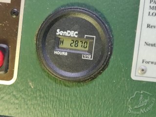

Алексей Морев
12 Дек 2018
Ace 600, Max-4
Привет всем, продаю Макса 4. 2014 года. Пробег 287 м.ч. ТО делал. Все родное. Все работает. Фото есть на АВИТО. Стоит в гараже уже год. Если кому интересно...

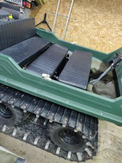

Всем привет! Есть ли какие-то лайвхаки как на макс гусеницы установить? В одиночку это реально сделать?
Мне в одиночку не удавалось. Вывешиваю вездеход на пузо, завожу, включаю заднюю, на переднее колесо гусеницу надеваю, на заднее краем, напарник нажимает ногами на гусеницу в районе заднего колеса, сидя на заднице, рычаг на себя и она надевается (типа как цепь на велосипед). С первого раза никогда не удавалось, геморрой ещё тот. Да, ниппеля выкручены с колёс (спущены). Тоже хотел бы научиться, как полегче.
