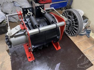

Короче, довёл я до итога переделку ведомого вариатора от тайги под МАКса, поставил трансмиссию с вариатором на место, оказалось что зазор между рамой и тарелкой вариатора, составляет около 1 мм, пришлось срезать 4 мм. рамы., а так вроде все встало нормально. На неделе соберу до конца, и буду тестировать. По деньгам получилось, 10 т.р. Вариатор, 7 т.р. Токарные работы ( расточка посадочного отверстия в вариаторе, изготовление переходной втулки, и изготовление новой шпонки) в итоге 17 000 все удовольствие…..
Рад за Вас. Только не понял про раму и переходную втулку, нельзя ли фото? Про раму - у меня max2. там несколько иначе схема привода. А первичный шкив тот-же? Судя по затратам тот-же. Растачивали когда, разбирали шкив?

Втулку уже боюсь не смогу сфоткать, вариатор уже посадил на вал, снимать чтоб сфоткать нужно будет……, нет не разбирал, зажали в станок за тарелки и расточили.

В этой части посадочного отверстия у него сделана проточка диаметром около 23-24 мм и глубиной около 2 см, дальше идёт посадочный диаметр под 22 вал, вот под эту проточку и пришлось изготовлять втулку…., а раму пришлось подрезать потому что у вариатора от Тайги тарелки больше, и они вплотную к раме, соответственно не завести ремень.
Понял. А в плане центровки, в смысле чтобы шкивы были напротив друг друга (как бы это по-понятней выразиться) пришлось что-то делать? По оси дальше-ближе от Т-20?
