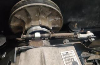

Случайно наткнулся в своих архивах на видео: https://disk.yandex.ru/i/ITv52I82Mgz7ow . Там обратил внимание на один любопытный момент: ведомый шкив не родной, а такой-же, как на ссылках выше. Прицепил скриншот. Откуда видео, кто выкладывал - не помню.
На следующей неделе, поеду посмотрю вариатор сафари, если по размеру вала подойдёт, то буду приспосабливать…., как раз до весенней охоты будет время протестировать его на живучесть)))

Купил я вообщем ведомый вариатор от Тайги, по итогам- тарелки в окружности на сантиметр больше штатных, шпонка на вариаторе от Тайги совсем другая ( прямоугольная на всю длину вала, и шире на мм 1,5), само посадочное гнездо на штатный вал Т 20 не садиться, оно на доли миллиметров меньше. В общем прийдется отверстие растачивать, шпонку либо переделывать по штатный вал, или изготавливать новую. Цена вопроса 9600
