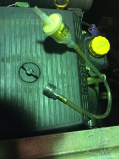

У меня, когда купил, была такая проблема. Подтекало масло в районе звёздочки. Когда снял коробку, охренел. Масла под пробку, пробка на фум-ленте, сапун заткнут. Как предполагаю, прежний хозяин насадил масла под верхнюю пробку. Когда потекло через сапун, забил его. Стало течь через пробку - посадил её на фум-ленту. Итог: выдавило сальник, протёрло его. Вот такие мастера бывают... Фото выкладываю. Переделал сапун, заменил сальники (все три). Сапун переделал так: Тупым гвоздём выбил наполнение пробки (мелкие медные спрессованные шарики), рассверлил на 2\3 глубины, на 3 мм раззенковал, нарезал резьбу М6, на медной трубке тоже нарезал резьбу, ввернул, запаял ( для этого и зенковал), трубку облудил, на конце колечко из 0,5 мм проволоки (можно развальцевать), трубка пвх, фильтр топливный из автомагазина.
Я планировал сделать так же(теперь уж точно сделаю). Уровень у меня был в норме, заливал сам через низ. Сальники ставили оригинальные или подбирали?

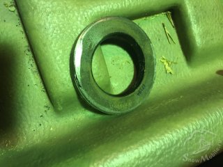

Покупал у Ричарда. Надо бы поискать аналоги.

Я как-то заказал один неоригинал фирмы Corteco, подобрал по размерам, но не ставил, так и лежит в коробочке. Интересно просто, будет ходить или нет?
А почему нет?

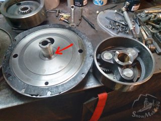

Выдавило стопочное кольцо, в результате чего раскрутилась пружина, и пружиной размолотило, поверхности на которых установлены сухарики, и поверхности по которым они ходят……
