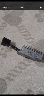

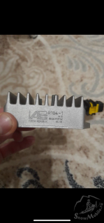

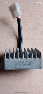

Добрый всем! Подскажите по регулятору мотор 552 какой подойдет? Фишки как понел перепиновывать придеться…

Уже все решил заработало. Поставил от тайги с доич разьемом только перепиновал колодку.
