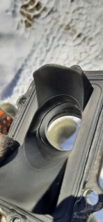

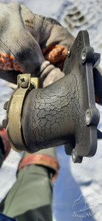

Поменял впускные коллектора. Состояние на фото- снаружи все в трещинах, внутри ок. 20210314_123045.jpg 20210314_123052.jpg 20210314_123057.jpg

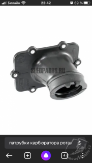

На eBay в штатах взял spi с доставкой вышло ровно 60$ за пару
При крайнем ремонте двигателя (2019г.) поставил новые порты КИМПЕКС, заказывал на Е-БЕЙ с США. Сегодня при осмотре снегохода обнаружил на одном дыру 2 см, думал сквозная, но когда снял увидел что нет, чуть ткнул отвёрткой и насквозь. Неизвестно на сколько ещё хватило бы. Пробег на них составил 1000км. Выбросил оба и поставил родные , которые прошли 16000км с поверхностными мелкими трещинками. Буду следить конечно, но думаю ещё походят старые. Вот и думайте, что ставить. (Это был мой ответ недели 2 назад на вопрос ЧТО СТАВИТЬ в теме про Скандик)
Дыра то каким образом получилась? Просто кусок отпал?

Точнее говоря не дыра, а трещина 2 см длиной. До сквозняка оставалось всего ничего. А пробег всего 1000 или 1 прошлогодний сезон. Вот тебе и СПИ и КИМПЕКС.

На вид качественная вещь. Буду пристально следить за состоянием

Предыдущий хозяин в апреле прошлого года сжёг мотор, родные патрубки порвались, 6800 км пробега было. Поставил дубль безымянный по 3 тысячи за штуку. В этом году полез я в карбюраторы обнаружил , что патрубки уже почти при смерти (мелкие трещины и крупные порывы, но пока не сквозные).у местного дилера БРП взял оригинал ротакс по 5800 за штуку, надеюсь проходят как родные, лет 5 хотя бы.

Так и надо поступать ( если это конечно оригинал ). Дорого, дешевле конечно дома сидеть, но это видимо не для нас. А оф. дилер это Кантри Спорт?
Да, Кантри, в других местах под заказ и цену обьявили 7200 за шт. Внешне оригинал, качество в разы отличается от того что стояло, да и за Кантри-Спорт таких косяков вроде не наблюдалось, что бы дубль за оригинал выдавали. Стояли без названия, цифры только 07-102-12 (SPI вроде Тайвань), на тех которые поставил ROTAX клеймо стоит.
