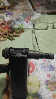

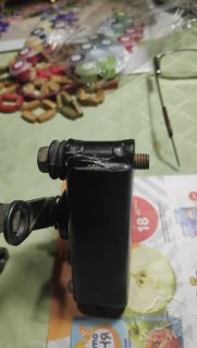

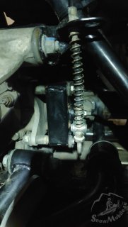

Всем привет! Решил проблему ручника на своём Х6. Может пригодится кому-нибудь. Теперь заменить колодки и обслужить супорт дело 5 минут. За правильность оформления прошу сильно не пинать, это мой первый раз..
В прошлом году тоже к этому пришёл :)
