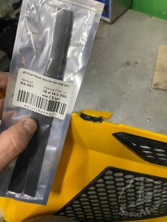

Всем привет.
В общем, проверил чем можно запаять пластик на скандике, подходит вполне вот такие полоски, брал на ВБ.
Себе паял и товарищу на армейце. С небольшими пузырьками, но припаивается. Наш материал на пластике - PA + ABS (полиамид + абс), полоски эти просто полиамид.
Паял дремелем, газовым паяльником.
А так, купил панель за 25 килорублей, но решил восстановить свою. В общем, походит еще )))

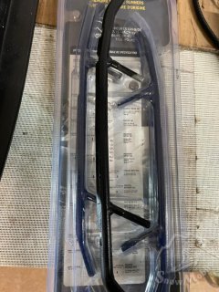

Ну еще касаемо коньков.
Родные немного хозяин предыдущий под убил, можно было на них конечно оставить, но решил все поменять, включая лыжи, чтобы поставить родные расширители.
Кстати, ручки на лыжах крепятся хитрыми заклепками, надо с ними внимательнее быть - просто так не высверлить, там фиксатор в виде ершика, вставляется одноразово, поэтому надо аккуратно убрав шляпку, удалять его, вытаскивая оставшийся пенек и тело ершика. Я не стал мудохаться, благо рядом был пресс гидравлический, выпрессовал их и всего делов.
Короче, по конькам - заказал родные BRP, ну также для сравнения нашего, отечественного производства, перебрал несколько предложений на авито, в итоге ни разу не пожалел.
У отечественных самих напаек больше, сделаны вполне аккуратно, в комплекте - гайки с нейлоновыми вставками и пресс-шайбой.
Так что рекомендую, не реклама. Заказывал у Алексея (Коньки для снегоходов!)
Фотка так себе, но родные из упаковки не вытаскивал. Сверху лежит конек от Алексея. У него пара вариантов была, выбрал тот, который немного подороже.

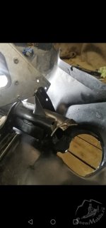

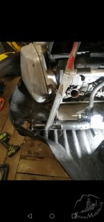

Всем привет, мужики, балку (лонжерон) в кратце можете написать, снимать через верх, тоесть убирать поперечину алюминевую которая цельная до руля идёт или пластик снизу расклепать, как проще и правильней балку вытащить?
lav 42
11 Ноя 2011
1.196
105
Кемеровская область
BRP WT 600 ACE
Лист паронита и сварка, делал так на Тайге. Варил на месте. А так в помощь
