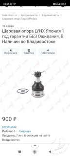

От Тойота пробокс , пойдет? Screenshot_2025-01-25-22-25-33-480_ru.yandex.searchplugin.jpg

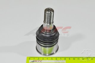

Сергей, Пётр спасибо. Друг подсказал, рулевой наконечник от паз некст идеально подходит 40133414029.JPG

Рулевые говорят по другому устроены и на долго может не хватить.

Посмотрим, выглядят мощно, всё же пазик 10 тонн весит

Всем ещё раз спасибо, подходят шаровые от тлк200 и ф150, т.к. стоЯт внизу и держат вес (у других макферсон и шаровая работает только в поперечной плоскости)

И рулевые наконечники работают только в поперечной плоскости.

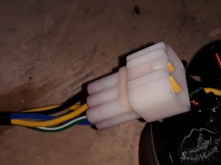

Подскажите, что это за разъём и от чего подобрать пару?
Илья О.
18 Сен 2019
1.898
1.457
Тапки
Жгут с генератора 172fmm.

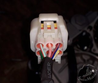

И тот же мотор, с датчика передачи:

Отвечу сам себе. Код для поиска: DJ7061Y-2.3 нашёл на озоне
