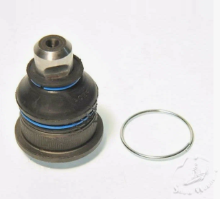

Помогите подобрать шаровую, по размерам и прочности подходит от патриота, но она только крутится и не умеет наклоняться, вдруг кто знает от какой техники есть с таким же креплением (цилиндрический корпус). есть от рено логан (второе фото), но они слабые, колесо 1 метр
