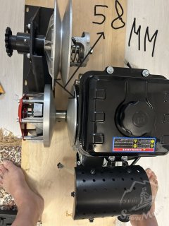

Здравствуйте! Проектирую снегоход, возник вопрос правильной установки вариатора Сафари. Правильная установка ведомого диска относительно ведущего. В моем проекте ведущий диск стоит впереди ведомого. Сейчас расстояние по диагонали 58 мм. Посмотрите пожалуйста, кто в этом разбирается. Правильное у меня расположение дисков?
Спасибо!
Спасибо!

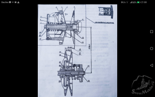

Русская Механика для Тикси 500 4Т рекомендует

Забыл уточнить - оба эскиза под ремень 33х14х1120.
