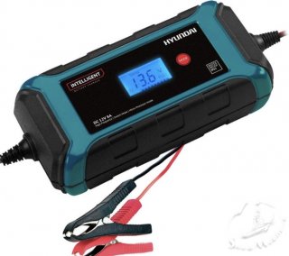

Всем привет
Такой акум чем можно заряжать?
зарядным с ограничением 15 в ..если это не дешёвая подделка то там внутри 4 банки и балансировочная плата которая сама всё регулирует и отключает аккум от зарядного устройства ..... вообще зря вы его купили если на снегоход - для морозов -30 и ниже литиевые не очень ...посмотрите для понимания , там ссылки есть - можно скачать инструкцию по эксплуатации..

Спасибо! Не знаю имя..
Давай на Ты!
Акум, с KTM кроссового мотоцикла, сын увлекается
Те авто зарядное, у меня такое(фото) можно заряжать, не парится..

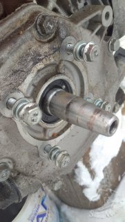

Всем здравствуйте!
Есть китайский двигатель 170, от бензогенератора, вал конусный, без шпонки. Для этого конусного вала существуют вариатор сафари? Подшипник в крышке 205й, вал 25мм, потом ступенька на 23мм, конус с 23х мм начинается. Конец вала 16 мм

Придётся проточить вал на 20мм, такие вариаторы видел

Бурановский. У него цилиндрическая посадка 20мм.
