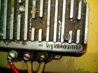

Я "+" от реле регулятора напрямую зацепил на аккум чтобы он лучше заряжался а уже с аккума "+" провод идет на потребители идет. Так наверное правильней но это мое ИМХО.
Я сегодня так подключил, и с магдино дым пошёл, надо ставить диод, как тут советовали, только марку не знаю.

Короче, я так понял надо и магдино и регулятор новые брать???Посмотрю завтра марку регулятора, но на корпусе 3 контакта: 2 ~, и 1 +

Ок, только я на Клепке живу, а так с радостью. У меня регулятор стоит фото прилагаются, а магдино МД-4Б( ну мне так подсказали)

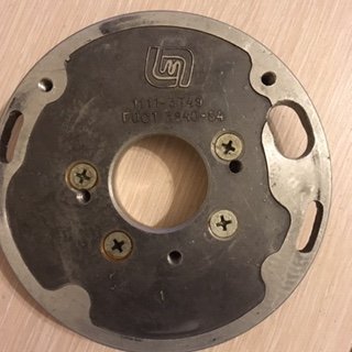

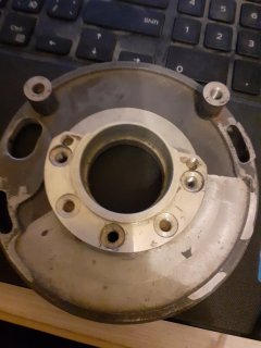

И какой вариант для замены??? Менять и магдино, и коммутатор??
Если основание исправно, то зачем его менять, коммутаторы под него с производства не сняты.
заводское 1111.3708,
Сергей, наверно в циферках опечатался. Маркировка основания 11.3749. родной коммутатор к нему 44.3734. Сейчас Лесник выпускает его аналог 843734-02

А ещё подскажите пожалуйста современный аналог данного магдино.
Опытные магдино 26.3749 изготавливались на дисках от 1111.3749. Устанавливалась вставка для крепления световой катушки.
С этого диска делали чертежи литьевой формы 26.3749
Места крепления на картере магдино 26.3749, 1111.3749 и контактного зажигания те же.
Намотка катушки заряда и датчика такая же.

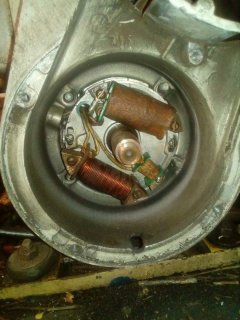

Решил поставить АКБ для устойчивой работы светодиодной оптики, подключил + с регулятора на АКБ, а с АКБ ужк дальше на потребители. Пока проверял со стороны магдино пошёл дым. Снял маховик, визуально все целое. Снегоход ещё не заводил, может все целое, но дабы иметь информацию по замене, если что-то сгорело.
Это ЖЖЖЖЖЖЖЖЖЖЖЖЖ не спроста, как говорил Вини Пук. Дым пошел от сгоревшей эмали провода катушки освещения, сгоревшая эмаль - это уголь, а уголь - это проводник тока. А причина в РН пробит один из диодов выпрямительного моста. Раньше постоянкой не пользовался и прокатывало.

Согласен, но сегодня завёл снегоход, завелся нормально ( ну в принципе как всегда) и свет от магдино работает. Может я просто не успел до углей сжечь катушку. И тогда вопрос второй: РН на замену???
РН не должен пропускать напряжение в сторону катушки от аккумулятора. На счет катушки, ты пока ее только поджег, воздушного зазора пока хватает, пока не попала влага. Подгорать витки начинают с внутренних витков , где меньше охлаждение. По этому внешний вид нормальный. Делай выводы.

Ну тогда другой вопрос: а можно поменять только катушку освещения??? Если да то я так понимаю можно с аналога моего магдино 11.3749? А на счёт РН: может его поменять или можно врезать в цепь РН - АКБ диод???
РН лучше заменить, а с катушкой несколько вариантов, заменить (только смотреть что бы новая не цепляла моховик), перемотать, или залить, пропитать электролаком желательно горячей сушки. Еще осмотреть изоляцию проводов от катушки там где они проходят через двигатель.

Понял, буду смотреть, а потом уже решать: менять или перемотать. Ещё раз спасибо.
