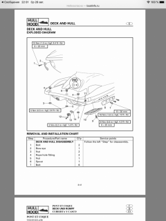

Юрец Панда
12 Май 2019
ВМ Панда 500 СС, Yamaha gp1200r
В мануале четко написано куда должна смотреть стрелка. Сейчас поищу, как найду скину.
По идее как ты писал так и должно быть, с нижней стороны там гайка. Может она не затянута? Если все нормально установлено то эта струя вверх и чуть назад брызгает. Но по сути скинь с неё шланг и все. Смысла в ней никакого нет, только чтоб понимать что вдалеке едет брат на яме)

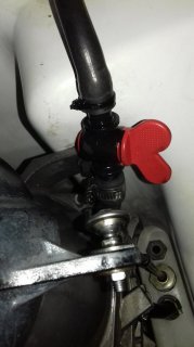

Привет Костя!
Я с капельной... краник вкарячли, бывает и самому уважая Yamaha побрызгать!
Привет ! Кранчик конечно зачётно , но так как в этом фонтане смысла особого нет - зачем тогда заморачиваться , я бы лучше кран поставил на тройнике где с водомёта вода для охлаждения подаётся, когда тосолом промываю чтобы не бежал обратно с импеллера
Стоит...):Podmig: в заднем... на прямую до промывочного..., возле водомёта места мало!

Чёт я туповат.))) И? И куда будет бежать тосол? Ну, что обратно через импеллер не побежит я понял.) А вот всей этой конструкции не понял, объясните мужики более развёрнуто, если можно. Сделаю и себе так.
Подача с импеллера ниже всех выходов и ближе от тройника промывочного. Отсекая водомёт весь тосол пойдёт в верх по системе (ож) - контррлька, ватербокс и основной слив. Как на ваших хз. у меня так!
То есть если проливать через специальную подачу для воды антифриз, то прогонится не вся система?
