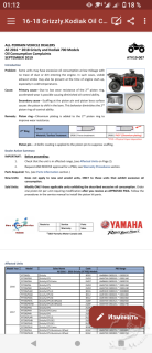

708 мотор на определенном пробеге дымит,жрет масло.
Помимо проблемы с уплотнением клапана, одно из поршневых колец часто неисправно. Ямаха официально признала брак,и в европе бесплатно меняла бракованные запчасти. А с 2019г вернула 686 мотор,который стоит до сих пор.

Ого, от Ямахи не ожидал :blink:
