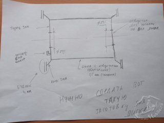

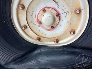

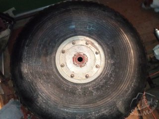

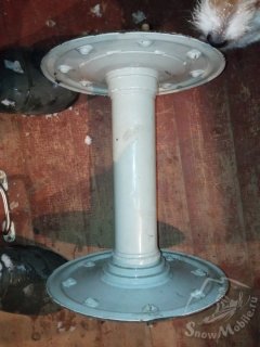

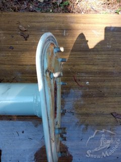

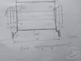

Хочу диски колёсные переделать немного.
Примерно как на рисунках.
Модернизация заключается в следующем:
  • Срезаются с диска "родные" торцы с бэдлоками.
  • Приваривается к валу новый бочонок с бэдлоками, как на картинке 2.
  • "Родное" отверстие для подачи воздуха в колесо на валу диска будет заглушено.
  • Новое отверстие(для подачи воздуха) будет просверлено снаружи(рядом с наружным подшипником) и приварен штуцер.
  • Снаружи диска(колеса) в нише будет расположен воздушный кран.
  • Так же хочу попробовать установить дополнительный сальник внутри диска, рядом с внутренним подшипником колеса.
Ищу сейчас производителя дисков, кто изготовит деталь(бочонок с бэдлоками) рис.3. нужно 8штук.
Может кого посоветуете.

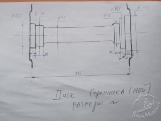

Диск "родной" фото.

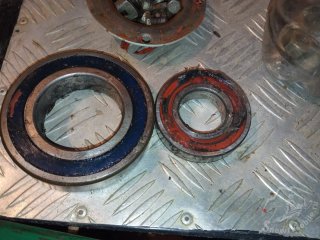

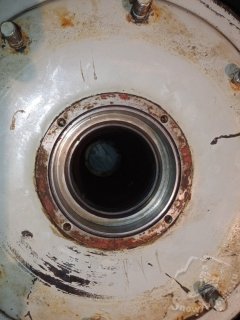

Снял(выбил) подшипники из диска.
Подшипники вроде как хорошие, видимо будут долго ходить.

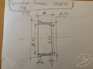

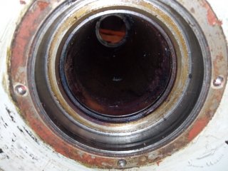

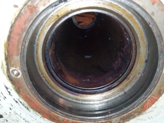

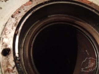

Посмотрел внутрянку диска, размер трубы снаружи 73мм, внутренний вроде 70мм. Труба сварная, внутри присутствует сварной шов(немного будет мешать).
Вроде как сальник можно установить за большим подшипником.
Нужно будет заказать токарю вставку в трубу под сальник размерностью 50х69х8.
Вставку можно закрепить на сварку снаружи трубы, для этого просверлить несколько отверстий(4 шт.) в трубе.
Думаю так можно устранить постоянное травление колёс.

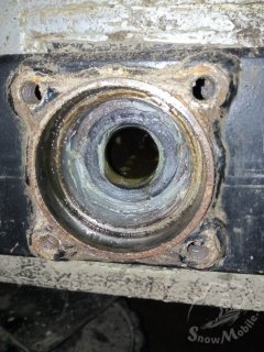

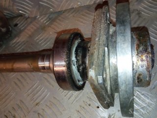

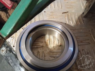

Снял полуоси с задней секции(полуоси Вал-Рейсинг со штатным подшипником, новые).
Пробег 200км(2поездки-Весна, осень), загрузка большая(4человека + груз+зип) думаю где-то под 1 тонну.
Подшипники уже имеют небольшой люфт(на видео звук погромче-слышно).
Буду менять на подшипники задней ступицы Приоры.

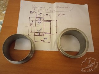

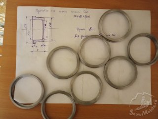

Проставка под "воздушный" дополнительный сальник на вал колеса думаю будет такая, см. фото.
Ставится будет сразу за большим подшипником колеса просто в натяг на герметик.

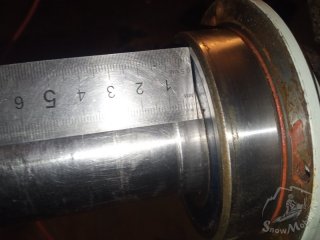

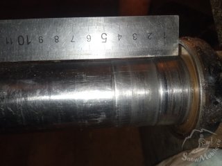

Места на валу колеса под "воздушный" сальник всего 8мм(диаметр вала 50мм).
Нужно сделать проставку так, чтобы сальник стоял как можно ближе к подшипнику.
Возможно лучше будет применить сальник толщиной 6мм.

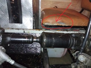

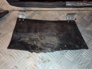

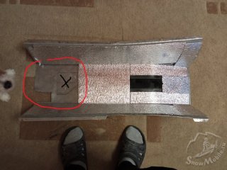

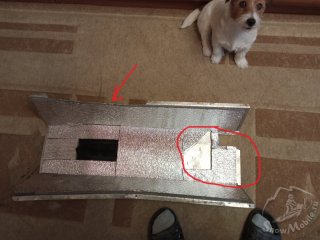

Немного подрезал кожух центрального тоннеля, чтобы при снятии его, не дербанилось сиденье пассажира.
Также ещё немного наклеил теплоизоляции.

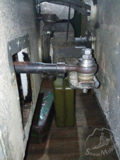

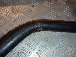

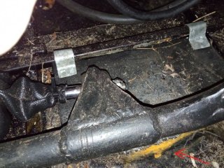

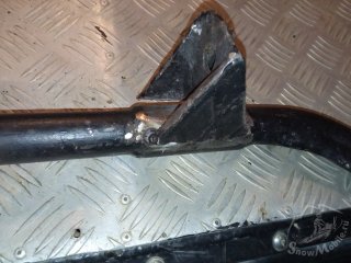

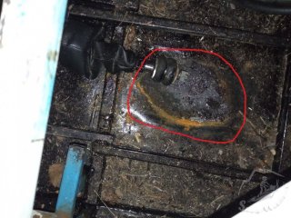

Устраняю кручение рулевой тяги, а то продырявит мне днище кронштейном крепления штока силового цилиндра ГУРа.
Для устранения кручения рулевой тяги установлю вместо рулевого наконечника на узле перелома "шкворневый рулевой наконечник", прошлую зиму сделали мне(описание конструкции было ранее).
Для установки "шкворневого" рулевого наконечника необходимо немного(более точно) изогнуть рулевую тягу.

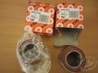

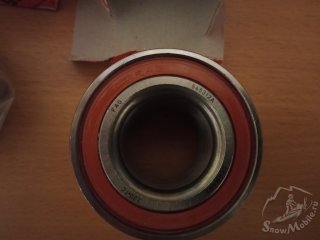

Приехали с Озона подшипники на полуоси, 2шт. --- 972 руб.

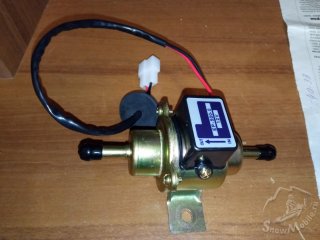

Приехал с Озона бензонасос.

Сделали мне проставки под "воздушный" сальник на колёса(8 шт.)
Сегодня может дойду до гаража, примерю.

Примерил проставку под "воздушный" сальник.
Вроде как более менее нормально встаёт, возможно надо заглубить на 0.5мм.
В щель размером 1мм(красная стрелка) залью возможно герметик, или может замажу "холодной сваркой".
Нужно чтобы проставка была надёжно закреплена и не пропускала воздух.
Сальники пока не купил.

Переделываем рулевую тягу, подрезали немного, подогнули, ну и примерка.
IMG_20231126_170645.jpg IMG_20231126_170656.jpg IMG_20231126_165801.jpg IMG_20231126_165839.jpg
лесник 83
8 Мар 2014
429
77
Архангельская Верхнетоемский
Александр Николаевич
Тяга от какого авто она, что б проникнуться масштабом техники? Чехол на штоке г/ц одет для сварки?

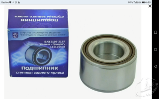

Посмотреть вложение 1582848 Посмотреть вложение 1582849
Цена сомнительная за два немецких подшипника... Я на минивездеход 6х6 ставил ступицы с Вологодскими подшипниками, у них уплотнения как на полноценных сальниках с пружинкой Screenshot_20231128-060016.png
LDV
14 Ноя 2012
2.401
370
Коми, Печора
Буран АДЕ
LDV
14 Ноя 2012
2.401
370
Коми, Печора
Буран АДЕ
Цена - Наверное была чёрная пятница.
Возможно вологодские подшипники лучше, они дороже. Немного экономлю.

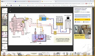

Добрый день форумчане. Есть просьба в помощи, собрал каракат, двигатель Лифан 20, установил нивовский генератор, а вот как собрать цепь не могу догнать. Может кто переделывал эл. оборудование на генераторы от классики, подскажите как подсоединить генератор и отключить из цепи родную катушку освещения. Заранее благодарен.
LDV
14 Ноя 2012
2.401
370
Коми, Печора
Буран АДЕ
Схема вроде есть от авто, интернет в помощь.
