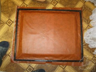

Примерил вчера люк, получилось "немного" не так как хотел --- просто ужас.
Хорошо не замазал заклёпки и торец по периметру.
Из плюсов, небольшой козырёк над дверью образовался как нужно.
Из минусов, щель получилась больше в три раза чем была, ошибка в проектировании.
Нужно всё переделывать --- убирать по периметру поролон.
Уже всё ободрал, второй вариант см. фото, сохнет пока.
Делать обшивку как то сложно, не очень хорошо получается.
Клей нужен наверное другой, быстро сохнет и жёсткий становится.
"Родной" материал на обшивке намного лучше --- в два раза толще на тряпичной основе и мягче.
