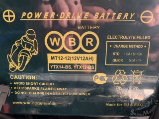

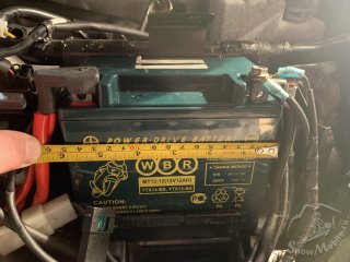

Парни, подскажите кто какие аккумы взамен родного ставил, есть какие путные аналоги?

На нитру такой воткнул
