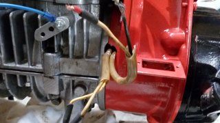

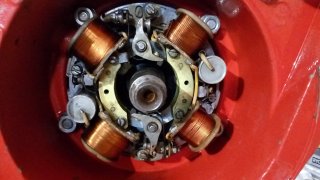

Hello, i hope you wont blame me that i write in english. Im from Czech republic, i bought a Buran 640 snowmobile. I rebuilt the engine but right now im stuck with the ignition, it has no spark. I have the ignition as shown on the photo, the gaps are as manual recommends 0,3mm. I bought a new ignition coil. I tried almost everything right now, but nothing works. How do i need to connect it to the ignition coil? I think that i need just the two wires from the ignition, the white and yellow one?

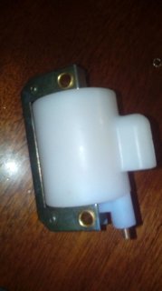

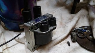

На контактное зажигание идёт две катушки ТЛМ-3.На каждый выход ставится одна катушка.То что у вас на фото,это катушка для электронного зажигания.

Выход на катушку зажигания скорее всего чёрный и белый. Уточните сами, они должны подключаться к контактам прерывателей.
Ваша двухвыводная катушка должна работать с контактным зажиганием, у неё два входа, вот к ним и подключаете провода идущие от контактов прерывателей.

У вас выходит две пары проводов. Одна пара это зажигание (от контактов) А вторая пара- это от катушек освещения (свет), они подключаются к выпрямительному устройству (ВУ)

Правильно, Василий. И цепь зажигания - это чёрный и белый, а пара жёлтых - это на освещение и зарядку аккумулятора.

Нужные вам провода выходят в одном кембрике - том, где выходит черный провод. При установке эксцентрика не промахнитесь мимо рычага опережения на маховике. И ещё - обязательно установите на место бензонасос...
