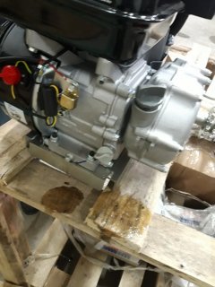

Вчера наконец-то обкатал Хаски.
На двигателе была прицеплена яркая желтая табличка, с надписью гласящей:"обратите внимание, что в двигателе и редукторе отсутствует масло". Но когда я собрался залить масло, я решил проверить и с удивлением обнаружил масло и в двигателе и в редукторе(см.фото). Больше всего удивил объем этого масла, т.к. в паспорте объем масла обозначен 0,6л +0,6л, а слил я в общем 0,8 л.
Т.е. получается масло было, но объем не соответствовал норме. И получается если бы я долил масло , то превысил рекомендуемый объем, если бы не стал наливать , то объем был бы недостаточен.
В общем мне кажется, что таким нюансам, что бы избежать недоразумений, необходимо уделять больше внимания.

В Руководстве написано:" В новом двигателе и редукторе может быть небольшое количество консервационного масла, которое рекомендуется слить перед заправкой."
И по установке цепи:" Внимание! Цепь устанавливается только на внешнюю звездочку. Запрещается установка цепи на внутреннюю звездочку!"
