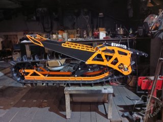

Да, и это видео тоже, есть и еще, он делал раньше и снегоходные варианты, но остановился именно на таких, нужно пробовать) жалко, что опыта нет никакого, то есть сравнить не с чем…подкупила хорошая цена под конец сезона и человек явно в теме, пообщался и решил попробовать, кстати вес модуля 48кг, насколько я понимаю это не много, уже хочется опробовать) заказал теплозащиту, муфты и чехлы на вилку)

Франц делает, уже давно, на ютубе есть ролики
Получается рычаг жестко закреплен, интересная конструкция, почему то у брендов такой не встречается. Интересно как рельеф будет отрабатывать, ведь удары будет поглощать весь модуль, а не внутренняя подвеска как на классической схеме. Вес очень хороший, ну оно не мудрено, амортезов нет, и вес он, наверное, указал без верхнего аморта, схитрил )
