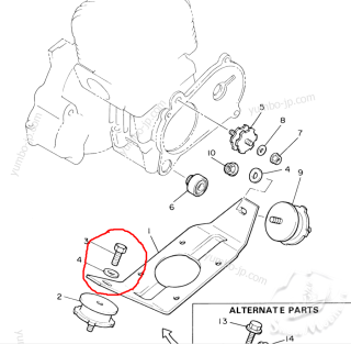

Здравствуйте коллеги! вопрос по этому болту, при затягивании он должен полностью закрутиться и зажать крепление или есть люфт ..просто у меня он доходит до конца упирается и не полностью притягивает..при снятии не обратил внимание как было..
Не полностью, т.к. туда ещё ставится доп.опция - кронштейн с дополнительной подушкой. У меня когда порвало боковую подушку под вариатором, я её заменил и заказал с япии этот самый кронштейн и доп.подушку. Поэтому там и зазор. Болт тоже меняется при установке.

Если не установлена дополнительная подушка, то этот болт короче. Так идёт с завода. Когда я сделал дополнительный боковой крепеж двигателя по чертежу в данной теме и поставил дополнительно подушку двигателя, то этот болт поставил более длинный. Люфта быть не должно, притягивается плотно.
Спасибо,дополнительное крепление есть,боковое.
