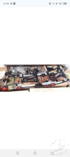

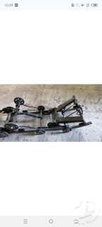

Друзья товарищи здравствуйте, у меня снеж Suv600 Eti2, нужно амортизатор в заднюю подвеску задний (центральный он называется еще) мой сдох совсем, вопрос отчего можно заколхозить??? Вроде похож на нивовский передний по размерам, но пока хз. Буду очень благодарен любым советам, с новам годом.
12 Янв 2020
111
мурманская область Ловозеро
Тайга Напряг 550 2011 года
Подвеска как на тайге? Пружины отдельно амморт отдельно? У меня амморты например сразу с пружинами, брал себе с тайги атака, менял у себя тот что под водителем

Так какая подвеска ? У меня на сув 600 ети1 2004 года, подвеска как на тайга атака, один в один,2 стойки(назовем так)
yad24
26 Фев 2017
802
283
в ютубе yad24
yad24
brp scandik600
в задней подвеске передний подходит от Тайга Атака
