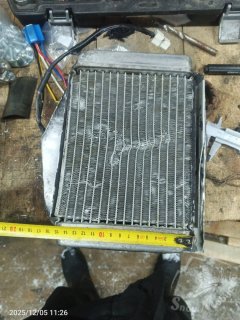

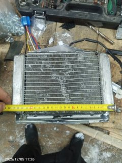

Товарищи, а никто не заморачивался установкой дополнительного радиатора на наш снегоход? Поиском найти не могу. На Авито видел в объявлении, у человека стоял на СУВ 600 радиатор под капотом. Не успел поинтересоваться, сняли объявление.
А какая цель если не секрет?

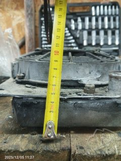

Я
Пробовал запихать от 600 етек, он никуда не помещается, если только под глушитель, (ети1) думаю на ети 2 проблем не так будет, места там больше

Радиатор с етека

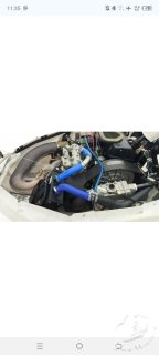

Добрый вечер!А объявление случайно не в Тюмени было?Если в Тюмени,то я смотрел этот снегоход,радиатор стоит от гелика масляный.Со слов хозяина снегоход вообще перестал греться,а они по видео видно было едут по весне снега почти нет.С уважением,Александр.
