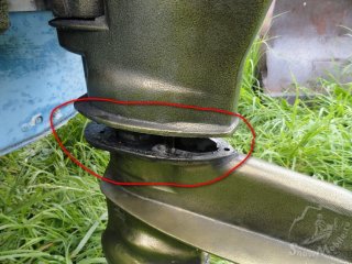

Приветствую всех форумчан! Мотор новый, стоял лет 10. Выехал на реку, завел погнал. Покидал спининг, завел, включил скорость на больших оборотах. Двиг. заглох. Вновь завел, передача не включается, как бы недовключается, слышен незначительный треск, будто шелестят шестеренки. Дома раскрутил редуктор, шестеренки в порядке, масло в редукторе ноль, ни капли. Начал собирать и вот тут проблема - вставить шток редуктора на место, в основание двигла не могу, он не лезет. Остается щель (СМ, фото) Друзья, нужна подсказка, что делать, чтобы редуктор в ставить в основание двигателя.

Там несколько вариантов может быть. Самый тяжёлый - надо одновременно совместить:
1) квадрат рессоры-торсиона с вал-шестерней редуктора - направить и покручивать
2) трубку охлаждения в резинку и в поддон (или снизу) - направить палкой или отвёрткой
3) шток реверса в поддон - направить палкой или отвёрткой
И всё это одновременно :)
Я за лето научился с наскоку нахлобучивать, мне мужики на базе сразу шестой разряд присвоили :)

Так его не поставить. Надо с лодки хотя бы снять.
Я переворачивал на башку и вставлял, нужно посмотреть изучить конструкцию и приноровиться попадать. Первый раз часа 4 на реке попадал.

Там вал привода ( торсион) "квадрат". Трубка от помпы, вода. Тяга включения реверса.

Сначала поставить двиг на голову, включить тягой реверса ход в редукторе, вытянув ее из редуктора максимально вверх. Далее начинаешь вставлять редуктор, пытаешься тягу воткнуть в отверстие в поддоне. Когда попал тягой в нужное отверстие, смотри на совмещение вала реверса с квадратом из помпы, покручивая винтом, и после этого нужно попасть трубкой водяной в резинку уплотнительную . Если при вытягивании вала реверса ход не включается, выключается, значит не попал винтом в отверстие на механизме переключения в редукторе. Я раз так лоханулся, не проверил дома, пришлось на ощупь ночью в темноте на реке не снимая с транца мотор ковыряться . Минут 20 времени потерял.

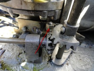

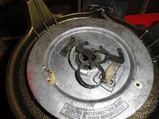

Спасибо друзья. Советы конечно полезные. НО! Я, как и в случае с первым снегоходом "Ямаха" решил расковырять мало-мало железяку и посмотреть изнутри, что там и куда должно попасть. Отделил голову от ноги и УСЕ понял. Воткнул. осталось попробовать. Там еще капкан возникал. Перестала включаться передняя передача. Но это не исключено из-за отсутствия масла в редукторе. Сейчас пытаюсь разобраться, как регулируется процесс включения передачи. Судя по всему нужно крутить болт штока, который уходит в низ в редуктор и который контрится болтом стоящим поперек? Фото со стрелкой) Я правильно понял? И еще одну проблему сотворил. Видимо косо поставил башку, где шнурок намотан, разлетелись всякие хреновинки. (Фото 2) А вот как и куда их поставить....?
yoric
13 Июл 2007
210
196
Нью-сибирск
КЮ, в миру Юрий
Привет25 Ока4 лыжи вело
А фонариком внутрь ноги посветить не проще? Наделал проблем.
Нет. В книжке описан процесс регулировки, и даже с картинкой. Книжка есть в инете.
Кстати, судя по краске на ноге и стартере, мотор из восстановленных, а не новых. Так что чудеса ещё будут :)
На будущее: чтобы посмотреть на шестерёнки, не надо снимать редуктор, у него снимается по продольному разъёму половинка.
Раз уж снял, надо проинспектировать помпу - крыльчатку, стакан, днище.
Да, открутить гайку на болтике контрящем гайку тяги, вытащить его, предварительно одев на него кусок резиновый шланчика. Так удобнее вытаскивать-вставлять этот контрящий болтик при регулировке. И откручивач или закручивая гайку на тяге найти правильную регулировку хода .
Asenniy
15 Дек 2015
Иван Григорьевич
Ямаха викинг
Спасибочки!!! Я так и понял в процессе сборки.
