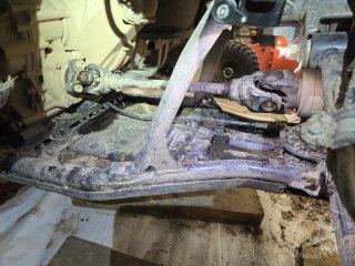

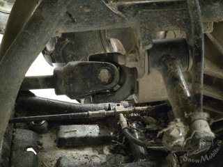

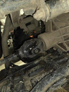

4500 км - заменил крестовины. Обнаружил люфт раньше, но он был поперечный, думаю в миллиметр или полтора, по разному на каждой крестовине, или почти не было. Продольного люфта при кручении не было при этом сколь-либо ощутимого руками. Из всех крестовин без люфта и замечаний была задняя - после разборки в ней и смазка была, и вообще она бы еще походила и так. В остальных где-то ржвачина, где-то сухость, все в общем как обычно. Поставил GMB GU1700 на перед и зад (со стороны редукторов) (размер 55.60х22.00) - меньше оригинала на 1.9мм по длине. Поэтому подложил по одному стопорному кольцу размером 20мм и толщиной 1мм с каждой стороны). Перепробовал много крестовин разных производителей, пока искал аналог - подошла на стороны редукторов только эта. Остальные - либо прослабленны и заходят от руки, либо нереально запрессовать. Вместо оригинальной тавотницы (45 градусов) вкрутил 90-градусную - можно подлезть и через плунжерный шприц с насадкой типа Игла обслужить. Неудобно, но что делать. Есть ньюанс - при сборке заднего кардана тавотница крестовины упирается в вал кардана, который входит в шлицевое соединение, и не позволяет установить кардан на место - прикрутить к двигателю - фланец кардана просто не одевается со стороны двигателя на ответную часть - не хватает место, буквально полсантиметра, потому что упирается в тавотницу. Спереди место есть, сзади - нет. Поэтому укоротил кардан на полсантиметра со стороны шлицов - чтобы но не упирался в тавотницу при установке.
Со стороны мотора подошла крестовина GBM GUA3 и спереди, и сзади. Она меньше по длине на примерно 1-1.2мм, чем оригинал, т.е. она 54мм, вместо 55-55.2, туда подложил медные шайбы по 0.5мм под стопора. По размеру чашек эти крестовины запрессовались вполне нормально, не туго, но и не болтались. Посадочные места перед запрессовкой крестовин смазал консистентной смазкой.
Ньюанс данного квадроцикла в том, что кардан со стороны редукторов, что спереди, что сзади - не позволяет открутить от себя фланец. И приходится выпресовывать крестовину прямо на редукторе. Конструкция аналогична некоторым BRP, но там хотя бы можно подлезть к болтику, который крепит фланец кардана к валу редутора, и открутить его - тут же доступ до гайки закрыт вилкой кардана.
Выпрессовывал съемником крестовин для ВАЗ - очень даже свободно получилось, без чрезмерных усилий, прямо на редукторах - только колеса снять. Но конечно просто откручивание болтов от фланца, как в других квадрах - проще.

Так же когда менял крестовины, заметил впереди на редукторе люфт фланца кардана. Со стороны коробки люфта фланцев нет вообще, на заднем редукторе люфт минимальный, а вот на переднем - есть и чувствуется. Было ли так с новья или нет - не скажу. Пока решил забить. В шлицевых карданов, которые производитель сделал открытыми и нешприцуемыми, есть люфт. Не знаю, сильно ли он увеличился в сравнении с новыми. Может быть поэтому отдельно крестовины не продаются - только в сборе, чтобы менять сразу их шлицевые - не знаю :)

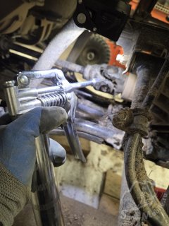

Еще фото

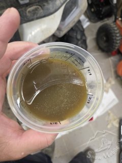

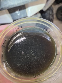

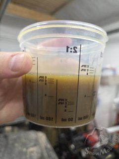

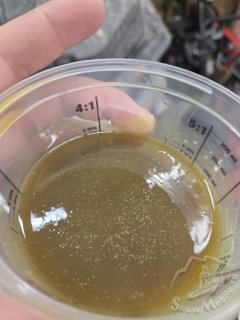

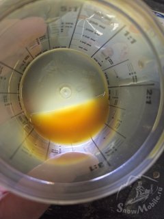

Нашел относительно существенный брак . Дело в том, что сапуны редукторов через резиновые шланги заведены в раму на уровне немногим выше колеса. К раме шланги подключены через вваренные патрубки. На днях на льду провалился в лесу вечером в глубокую колею с водой, и минут 30 выезжал, с лебедкой, при этом вода была почти по верх колес, иногда чуть выше, когда наклонял квадрик вбок. По приезду проверил жидкости. Масло - ок. А вот при откручивании пробки переднего редуктора - пшик - положительное давление. Проверил сапун - а трубка не продувается - патрубок, приваренный к раме, на который надевается шланг - глухой. Видимо в луже остыл редуктор, набрал чуть воды, а обратно сальники держат в разы лучше. В заднем редукторе с сапуном было все ок. Сапуны вместо штатных точек на раме вывел под приборку. Но столкнулся со странным явлением. В редукторах трансмиссионка до водных процедур в лесу была новой - пробег 60км. после замены всего (заливаю GL-5 80w90 ZIC). Когда сливал ее для после пшика - там не было кофейной эмульсии, но она была достаточно мутной, не прозрачной, в общем не сталкивался раньше с таким. Думал - вода чуть попала, но очень мало. В заднем редукторе эффект меньше, но тоже не новое масло. Залил новое масло и туда, и туда. Газпромнефть, трансмиссионка 80w90 - промыть так сказать. Проехал без водных преград еще 26 километров. Слил проверить жидкости - в переднем редукторе такая же слилась, как была после колеи с водой в первый раз, когда сливал - не кофейная эмульсия, но и не новое масло, залитое 26 км. назад. С заднего редуктора слилось нормальное масло. Это может быть вода в малых количествах, которая почему осталась после первой смены жидкости? Это с переднего редуктора после 2-ой замены. Пробег 26 км. Без луж. 20251226_212401.jpg 20251226_212432.jpg 20251226_212906.jpg 20251226_212912.jpg 20251226_212919.jpg

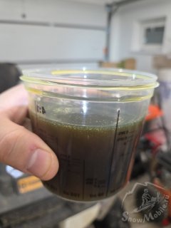

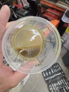

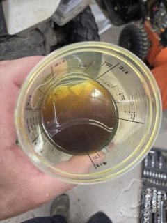

Это с заднего редуктора после второй замены (пробег 26км без луж)

Нашел относительно существенный брак . Дело в том, что сапуны редукторов через резиновые шланги заведены в раму на уровне немногим выше колеса. К раме шланги подключены через вваренные патрубки. На днях на льду провалился в лесу вечером в глубокую колею с водой, и минут 30 выезжал, с лебедкой, при этом вода была почти по верх колес, иногда чуть выше, когда наклонял квадрик вбок. По приезду проверил жидкости. Масло - ок. А вот при откручивании пробки переднего редуктора - пшик - положительное давление. Проверил сапун - а трубка не продувается - патрубок, приваренный к раме, на который надевается шланг - глухой. Видимо в луже остыл редуктор, набрал чуть воды, а обратно сальники держат в разы лучше. В заднем редукторе с сапуном было все ок. Сапуны вместо штатных точек на раме вывел под приборку. Но столкнулся со странным явлением. В редукторах трансмиссионка до водных процедур в лесу была новой - пробег 60км. после замены всего (заливаю GL-5 80w90 ZIC). Когда сливал ее для после пшика - там не было кофейной эмульсии, но она была достаточно мутной, не прозрачной, в общем не сталкивался раньше с таким. Думал - вода чуть попала, но очень мало. В заднем редукторе эффект меньше, но тоже не новое масло. Залил новое масло и туда, и туда. Газпромнефть, трансмиссионка 80w90 - промыть так сказать. Проехал без водных преград еще 26 километров. Слил проверить жидкости - в переднем редукторе такая же слилась, как была после колеи с водой в первый раз, когда сливал - не кофейная эмульсия, но и не новое масло, залитое 26 км. назад. С заднего редуктора слилось нормальное масло. Это может быть вода в малых количествах, которая почему осталась после первой смены жидкости? Это с переднего редуктора после 2-ой замены. Пробег 26 км. Без луж. Посмотреть вложение 1652978 Посмотреть вложение 1652979 Посмотреть вложение 1652980 Посмотреть вложение 1652981 Посмотреть вложение 1652982
Здравствуйте! Это очень похоже на смесь масла с воздухом. Попробуйте дать отстоятся в прозрачной ёмкости в тёплом помещении, если там есть вода она соберётся у дна, её будет видно.

Спасибо. Сделал вывод, что это правда воздух, не вода. Нашел видео, где крышку на задний редуктор Волги ставят прозрачную, заливают новую трансмиссионку темного цвета, и она почти сразу после подачи оборотов на редуктор становится такого цвета.

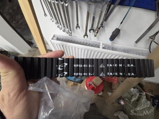

Заказал на ozon-е китайский ремень вариатора с маркировкой, как на оригинальном - раньше их не было представлено, а теперь появились - урвал за чуть больше двух тысяч - понятное дело, что подделку, но хотелось проверить, совпадут ли размеры, да и просто посмотреть - привезут ли вообще. Ширина точно совпала. Длину и угол пока не проверял. Нужен на всякий случай, возить с собой. Понятное дело, что ездить на нем не буду, а километров 30 даже такая подделка протянет, если с установленным что-то случится 20260120_212630.jpg .

Segway AT5 может быть как с вариатором CVTech, так и с родным вариатором Segway. У меня - CVTech. На родном ремне написано - rp52-4182-c.
Я измерил его только после нескольких тысяч пробега - на 2000км, когда вскрывал крышку. Не снимая. Ширина была 36мм примерно. Длина по внешней поверхности - около 96см.
При пробеге в 4500км ширина была - 35.5мм. Я пошукал по интернету, и решил, что вместо родного ремня подойдет либо Gates 46G3569 или более вероятно - митсубошевскийM BLSC099 36.7x939 (измерение длины по середине ремня).
На ОЗОН нашел по родному номеру E01-E000001-000-00 - там было фото с надписью rp52-4182-c на ремне на картинке. И еще надпись LU104072. Но заказывал чисто по надписи на фото на ремне :)

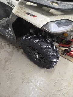

Не смог найти модель родной резины - Wanda. Нигде на шинах нет модели, по цифрам не бьется в интернете вообще. Заказал Кама в родном 25-ом размере - думал насчет 26-ого, но нигде не смог найти реальный диаметр - не хотел сильно увеличивать в сравнении с родной резиной - она примерно 61.5 см. в высоту. Родная в снегу вот вообще никак не едет, от слова совсем. Может и подстертая передняя резина на это влияние оказывает. Посмотрим, насколько отечественная резина отличается от китайской и как такая шашища будет грести.

Поставил новую резину Кама. По размерам один в один как родная новая. 30 сантиметров ровно от пола до центра диска что спереди, что сзади, при давлении 4.5 psi. Гребет по снегу отлично, доволен. По весу тяжелее родной, существенно, думаю процентов на 10-20, оценочно. Боковина в сравнении с Wanda твердая, резина трудно проминается, но шашка - мягкая. Что колеса тяжелее - стало заметно по отклику на газ, либо потому, что протектор стал лучше цепляться - а скорее и то, и то. Не хочу сказать, что существенно - просто в сравнении со старой Wanda. Задняя, баланс- 120 на 60. Передняя - 70 на 40. В среднем.
Может быть подвеска стала чуть жестче.

Заказал себе Каму. Хочу сделать себе комплект зимней резины. Не могу диски на 6.5 найти, для передка. То, что специально для Сигвея позиционируют, от 14000 начинается. Как то тяжеловато!
Думаю поставить все 4 диска на 7дюймов шириной, вроде ничего плохого не должно случиться. Приглядел по 8200 за штуку, пока разбираюсь как доставку заказать.

Пришла Кама, зубастая аж страшно!))) По высоте как штатная, более жёсткая и тяжёлая. По ощущениям покрышка Кама весит как колесо с заводской резиной в сборе. Думаю для зимней резины это не страшно. Протектор выше.
