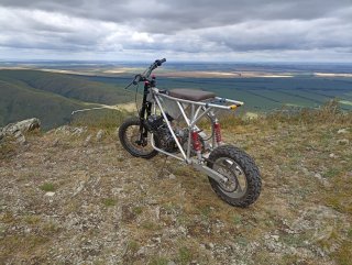

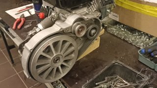

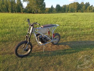

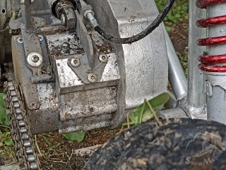

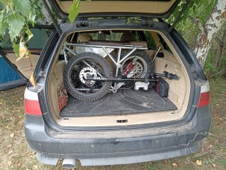

Может кому пригодится, сделал себе транспортное средство для вылазок в горы с большим рюкзаком, вес 51кг, умещается в багажнике универсала, универсальный двигатель 7 лс, сцепление на поликлиновом ремне, КПП с двумя передачами. Накатал уже прилично в довольно жестких условиях, все работает отлично, к следующему сезону переделаю раму, сделаю удобной.

Правильно, что колеса форматные мотоциклетные, а не толстые с квадроцикла, как сейчас модно. На этих гораздо удобнее, легче и устойчивее.
AlexPv09
8 Сен 2025
Барнаул
Переднее 20 усиленное колесо от фэтбайка, с шиной от мопеда, вилка тоже от фэтбайка, кувыркался со скал и втыкался в камни уже не раз, все держит. Заднее колесо - переднее от скутера с шиной непонятного происхождения ( купил новую на авито ), протектор конечно хотелось бы более самоочищающийся, но не нашел.
