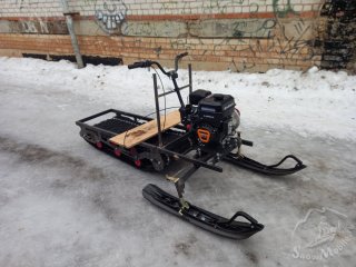

Здравствуйте, собрал самодельный миниснегоход, двигатель Lifan KR230E, 10 л.с., выкатил, завёл на закрытой дроссельной заслонке и ездил минут 20, потом он заглох и больше не заводился. Свеча чёрная, прокалил, почистил, всё равно не заводиться, даже с холодным стартом. Померял компрессию, её нет, единица, масла плеснул выросла до двойки, масло выплюнуло через глушитель. Понимаю, сам дурак. Клапана? Могли ли кольца залечь за 20 мин, масло чёрное.
