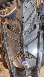

Парни это коматозз какой-то или танцы с бубном)
Проще Ктулху вызвать, чем завести этого демона 960!
То что перед запуском, нужно перфиком крутить мотор, к этому был готов по прошлым сборкам 920
Но сейчас он в общей сложности проработал час, а я все ещё завожу стропой, наматывая на варик
К этому я не был готов, ручным стартером сил хватает, ровно на один такт
Шутки шутками, но к мотору будет прилагаться, стартовая стропа

Чтобы мотор легче крутить стартером, нужно на вариатор ставить балансирное кольцо, как на Арктик кэтах, там тоже без кольца хрен прокрутишь!
