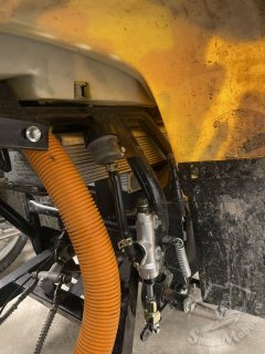

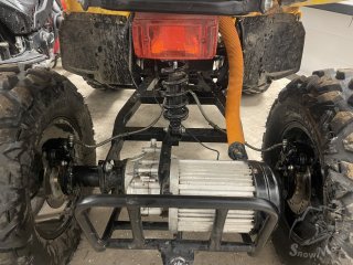

Всем доброго времени суток. Решили прокачать задний тормоз (отдельный от переднего) до прокачки вроде работал, после первых попыток ничего не получилось, решили что ГТЦ умер, купили-поменяли-у старого изношена резинка и есть следы ржавчины. Далее пытались прокачать новый цилиндр, но ничего не получается. Пробовали методы и просто через колесо пускать трубку и откачивать шприцом и накачивать шприцом через штуцер и давить через ГТЦ шприцом, результата 0 (с качанием педалью, ее зажатием и т.д). Пробовали тормозные цилиндры задавить внутрь через колодки, в первый раз выдавило пузырей, в следующие разы ничего, тормоза стали поскрипывать и то на низких скоростях, особо эффекта от них нет, они просто теплые, сколько не тормози. По фотографии видно что в бачке уже муть серого цвета, но только потому что на эти тормоза уже ушла куча тормозухи и сейчас она идет кругом, что выдавливает то и ест. Есть какие-то варианты решения данной проблемы?
P.S бачок стоит не ровно, китайцы решили не делать его в горизонт. Никакие трубки не протекают.

При прокачке между гтц и суппортами не должно быть перепадов высоты шланга, если они есть попробуйте поставить квадрик на бампер, чтобы суппорта были точно выше гтц.
Еще можно открутить суппорта и прокачивать подняв их выше гтц, между колодками вставить пластинки железные

Попробуем, спасибо
