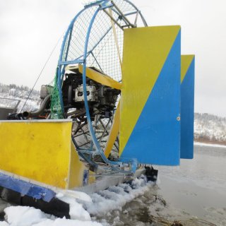

Теперь у меня есть матрицы вот такого корпуса ........ Могу выклеить под заказ .
3-4 местный . На фото подобный апарат аэроглиссер -аэросани всесезонный .
Хвосты тоже могу сделать ...........

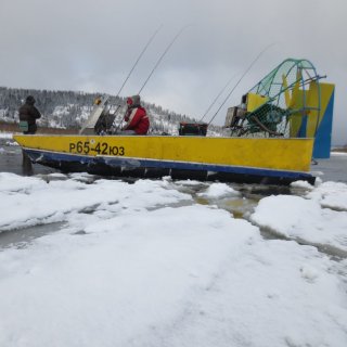

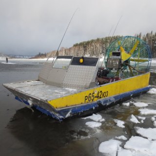

4 четвертый сезон, полет нормальный, двс субару турбо. 220лс
Хочу кабину с печкой сделать, и перенести вес назад, передняя загрузка не айс для аэроботов.
Расход кстати радует меньше литра на км, ок 0.7 при загрузке.
крейсер на 3800об 40-45 кмч 4 чел + вещи.
Этот сезон даванул прокладку, пришлось шлифовать. сезон на водомете резиновом провел, на закрытие на глиссере прохватил.
