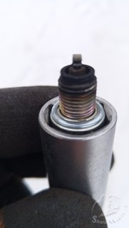

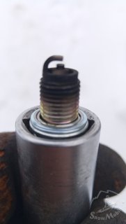

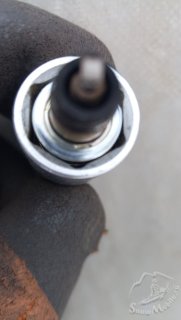

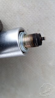

На нейтральной тоже туповато развивает обороты на холостых всё норм, бывало такое что когда по льду долго ездишь, тупо глохнет и всё, по стоит пол минуты и заводится, свеча конечно же была в черном нагаре, закрутил регулировочный винт ещё где то на одну шестую оборота и как будет время прокачусь, посмотрим и на свечу и на ход.

Да, винт это не панацея. Мое мнение такое этот двиг надо крутить, если он обороты рахвивает то и цвет свечи норм и не мокрая. А почему не раскручивается нужно смотреть, гусянка насколько натянута, грузики ск. грамм стоят в вариаторе?

Ну не знаю, остальное вроде всё норм, моде просто обкатку нужно пройти.
