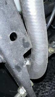

Жесть какая... Разобрал, посмотрел, у меня вроде норм, походу у вас седло было криво поставлено, если все правильно, то задевать шланг оно вообще не должно... Единственное вот в этом месте проложил сверху резиновый шланг потолще, чтоб не резало боковым пластиком... За одно поплавок датчика подогнул, при полном баке показывал полбака... Сейчас норм :)
У меня тут седло дырку протерло:

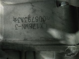

Ребят, ну сделайте уже фото снежика подробные, подкапотку, и что за модель двигателя, гляньте шильду пожалуйста
LeonVS
9 Янв 2024
СПб
По движку все что смог найти... Свеча с тонкой резьбой, затягивать аккуратно, совсем игрушечная...
Больше фоток когда еще раз полезу, там чтоб даже масло проверить надо 2 болта откручивать :)

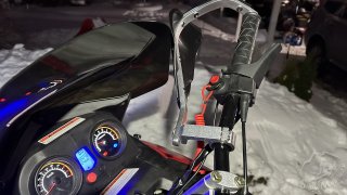

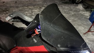

Делюсь опытом: установил защиту рук на руль с обтекателями… Но при повороте руля в крайние положения, защита достает до ветрового стекла… проблемка. Пришлось снять.

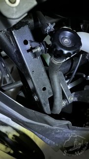

Выявил еще одну будущую проблему: патрубок от радиатора прижат к острому углу рамы. Видно, если снять капот. В этом месте он точно перетрется.

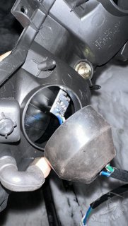

У фары нашел регулировку. Это стальной болт по центру внизу фары. Только опустить пучок света ниже, на уровень, приемлемый для езды не получается. Не хватает диапазона.
