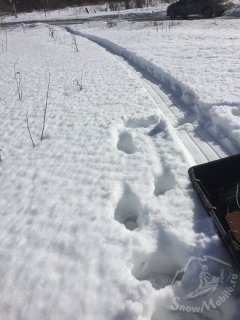

Показатель очень не очевидный и противоречивый ИМО. Выше ты получил эффективность для любого гусиничного движителя 0,42 ? или только его частного случая весом 170кг и снега глубиной...сантиметров 45? У другого гусиничного снегохода "Хаски" (90кг) высокая проходимость, он может двигаться по рыхлому снегу толщиной до 30 см , т.е. на толщине 45см он стоит и скорость НОЛЬ - ну а на ноль делить нельзя иначе эффективность уходит в бесконечность при нулевой эффективности аппарата в глубоком снегу. Есть ещё один пример "легкого" снегохода, я ещё переспросил автора - он действительно легкий?, да говорит всего180кг, но по его же утверждению он хорош для подростков и его легкой жены , т.е. для снега до 45-50см. Те что идут по 60см и более сами 300 и более кг. Мой пока шёл по любому снегу до 60см - глубже просто не нашёл.
На фото конец марта плюсовая температура, снег тяжелый вязкий, протаял на сквозь глубиной 50-55см, уклон 3-5% однако аппарат шёл и в ту и в другую сторону без заметной потери скорости:
