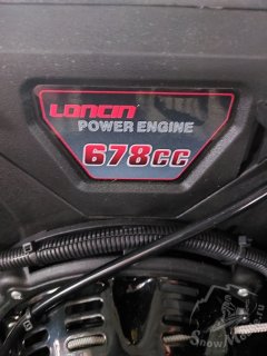

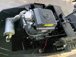

Здравствуйте! Стал обладателем Promax Yakut Long 500 4T 27 ЛС. Заказывал 27 декабря, получил 16 марта. Я конечно многого не ожидал, но впечатления так себе (за такие деньги).
Вопрос по характеристикам двигателя. Установлен Loncin LC2V78F-2, 678 кубиков. Посмотрел в сети характеристики – максимум 24 л.с..
Задал вопрос продавцу «как так получается?». Скинули письмо от какого то дилера Loncin , что мотор действительно развивает 27 л.с. при 3600 об/мин.. Типа поверьте на слово, мы не обманываем.
Есть у кого то информация какая мощность у Loncin LC2V78F-2 ?

В каком магазине покупали? Мне вообще дилер "уши мял", что 24 - это 1 цилиндровый (типа раздушенная 20). Мне кажется, что малость прип...ют по поводу 27 лс. Я в свое время сколько не искал информации (именно по лончинам), находил 678куб- это 24лс, 764куб - это 30 лс. Мое мнение (ни каким образом не претендую на истину) различные вариации 23лс, 27лс, 29лс, это или маркетинговый ход или двигатели не лончин (https://www.snowmobile.ru/forum/index.php?threads/143651/) .

По твоему двигателю вообще не понятно,сейчас поискал инфу в нете, чего там только нет...и 22 л.с,и 24л.с, 27 что-то не нашел,но,самое интересное,что на оф сайте лончина, такого двигателя вообще нет! Есть только FD (на конце). Напиши сам в лончин и поинтересуйся. А еще,напиши Соловью-разбойнику, у него лончин 27 и сверьте все буковки. Он человек общительный,на вопросы старается отвечать.

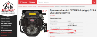

Сейчас попробовал заказать с оф сайта лончин двигатель Loncin LC2V78FD-2 ,отсылает на своих 2-ух партнеров,*Все инструменты* и * Напарник*, в первом магазине твой двигатель есть, в характеристиках 24 л.с,во-втором только Loncin LC2V78FD-2,в характеристиках тоже 24 л.с.

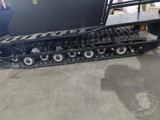

Вы не могли бы померить расстояния между тележками в гусянке и сколько у вас тележек?

Между осями тележек примерно 30 см. Всего 4 тележки. Удлиненный вариант

Слушай,здесь уже не осадочек,а разводилово если партнеры оф дилера лончин (Все инструменты и Напарник) указывает,что такие двигатели 24 л.с.! Обязательно задай вопрос по л.с оф дилеру. Если ответит,что 27,то спроси почему партнеры выставляют Loncin LC2V78FD-2 и Loncin LC2V78F-2 как 24 л.с.

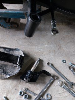

Что сразу сделал:
- Регулировал тяги рулевого, что бы лыжи встали параллельно друг другу и руль прямо смотрел, а не в сторону. Пришлось полностью вкрутить наконечники, на всю резьбу. Идеально все равно не получилось.
- Смазал шкворневые втулки. Смазки там вообще не было
- Заменил масло в редукторе. Там было немного серовато-зеленоватого масла. Залил Total 75W-90. По ощущениям шума от редуктора стало меньше и переключается легче.

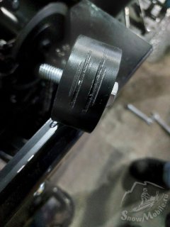

- Проверил ролик натяжения цепи. Он оказался зажат и не вращался при движении. Ролик немного погрызло . Разобрал. Там два подшипника, между ними пакет шайб, снаружи тоже по шайбе. Все это зажимается болтом и подшипники не вращаются. Пока поставил болт подлиннее и зафиксировал контргайкой, что бы подшипники не зажимало. А так,надо распорную втулку между подшипниками ставить.
- После пары пробных кругов, движок стал стрелять в глушитель и глохнуть. Потом вообще перестал заводиться. Бенз поступает, свечи сырые, искра есть но красноватого цвета. Вылечилось заменой свечей. Сейчас все заводится и заметно пошустрее стал.
- Отрегулировал (я надеюсь) натяжение гусянки и ее положение относительно звездочек. С одной стороны натяг получился больше. С завода звездочки не точно попадали в окна зацепления гусянки.

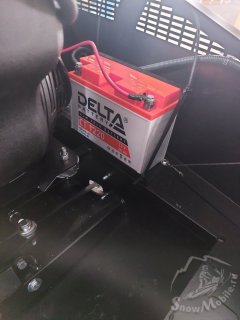

- АКБ на заводское крепление закрепить не получилось. Пока на пластиковых стяжках.

Роман,ну что,как бегает снежик?

ну вот,поехали,начали штамповать на отъе-сь, главное не качество,а количество.....спрос есть-качество по барабану.. в редукторе,скорее всего, залито на обкатку, не забудь смазать цепь...какой акб поставил?
KLMN
6 Июн 2011
АКБ Delta СТ1220. Еще небольшой косячек, если ставить такой аккумулятор на штатное место то угол корпуса батареи попадает на гайку. Нужно будет пересверливать отверстия под крепеж
