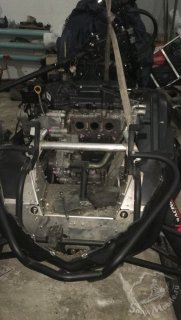

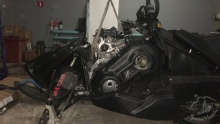

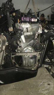

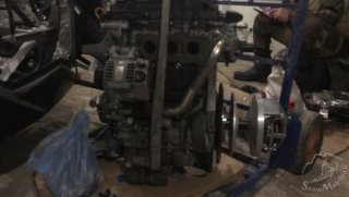

Тема про установку автомотора на снегоход нового поколения RM Vector. Фото будут дополняться по ходу работы
hunter13
4 Ноя 2016
299
РМ
Den
Буран, рысь ус-440, Тайга Атака 551 II, Вектор 551i, RM Vector MUTANT 1000
GFUP9045.JPG PPQS9160.JPG WHHO5400.JPG GKLQ1663.JPG VGPQ1139.JPG GFUP9045.JPG GKLQ1663.JPG VGPQ1139.JPG Первая примерка. Для определения в пространстве

Сколь весит?

Думаю, проект имеет место быть! Смущает..."морда" будет в пухляте тонуть, с оглядкой на конструктив самой платформы XU. У Вектора изначально нагрузка на лыжи больше, чем на Атаке, Варяге, Барсе. Как вариант.....ставить передние аморты чуть покороче и настроить передний аморт задний подвески в максимально "высокое" положение, чтоб разгрузить морду.
Это мысли в слух.....

Я думаю что какой-либо большой разницы в весе между тем же самым Вектором и Фронтьером не будет. Вес двигателя на этой платформе смещен под седока, поэтому даже прибавка в весе на 15-20 кг от оригинала будет не значительна, и не скажется на общей эксплуатации снегохода. Да и снега в моей полосе, по батарейки редко когда бывает.
P.S. Все снегоходы эксплуатирую только с расширителями.

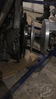

Изготовили пластину толщиной 10 мм с отверстиями по осям 303 мм и втулку для ведущего вариатора ARCTIC для выставления соосности и выдержки нужного расстояния между вариаторов

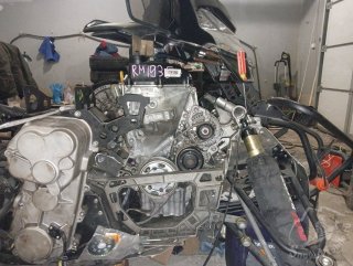

Вид со стороны глушителя.
