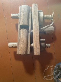

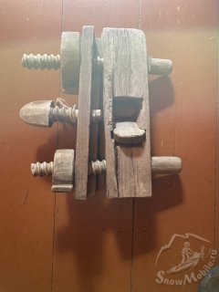

Краху обещал фото рубанка делать тес доски. Без ножа только он .

Древняя приспособа:flex:
Да. Но часть старые дома с крышей сделанной таким способом в ручную 1915 г постройки , крыши может и менялись но со стропила и стены в охуенном состоянии . Выяснилось когда их переделывали на современный лад( окна, крыши) .

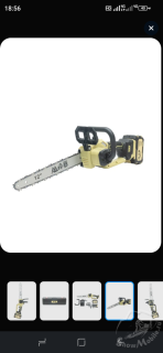

В комплект к инструменту фенг бао прикупил электро пилу (мини, шина 12)
Собственно, при цене 7700 в комплекте с двумя аккумуляторами и зарядным, отработала кровлю 450+ м2.
Шуруповёрт, гайковёрт и болгарка аккумуляторные уже третью кровлю работают без вопросов
Аккумы взаимозаменяемы
Честно, удивлен качеством. Вполне достойно за эти деньги (подобная пила от штиль стоит 35+)

У неё мамлоподача есть на цепь?

Да, авто подача.
Цепи правда редкие, 61 зуб шаг 1,4 ширина 1,1.
Но я в запас заказывал, пару штук и шину, на кровлю хватило (на крыше пилю без масла для цепи, ибо нельзя на мембрану что бы попадало)
А так вообще понравилось, вместо того что бы каждый брусок обрешётки отпилить штиля дергать.

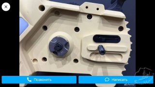

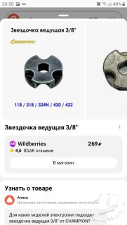

Вот фото похожей пилы, ведущая звёздочка со стандартной посадкой для электропил, можно перейти на штилевские 3/8 если заменить её вместе с шиной
