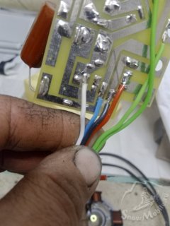

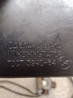

Уважаемые гуру буранов и всего что заводится и едет. Подскажите пожалуйста.
Нарыл в гараже, (не только в своем) некоторые детали от электронного зажигания. Они будут дружить? По поводу комутатора, может сразу перепаять тиристор на более мощный, а то стоит BT151 - 800R.
Alex08
27 Мар 2009
677
4.118
Сыктывкар
Он, по моему, назло тебе должен поехать :lol:
Не в обиду.

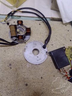

Всем привет. Давно не писал. Бурка на ходу(заменил только кольца и резинки с прокладками). Отказался от кулачкового зажигания, выкинул. Поставил электронное: датчик, коммутатор, катушку 2 выводную и фуоз от Василия. Жду температурные датчики китайские, пока не решил куда ставить, на голову или в выхлоп.
Да, не стал заморачиваться с полной независимостью от электроники, как и было задуманно. Теперь аккум от квадра в бурке, который в свою очередь автомобильный (60 а/ч).
Но не было бы все так прекрасно, если бы что то у меня не делало мне мозг. На данный момент это фуоз, зависает через 1,5 минуты работы(Изучал всего производителя, говорит решим). Ездием пока без опережения, выставлено зажигание 12-15 градусов. Заводить только резким движением, иначе руку оторвёт.
Да, погнул лыжу немного, чтоб не зарывалось при движении назад.

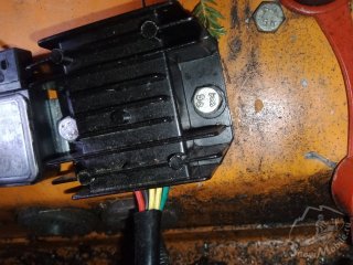

Идём дальше. Так как у меня теперь аккум, то нужна зарядка, поставил выпрямитель и стабилизатор и регулятор в одном флаконе от китайского кроссового мотоцикла. Работает более чем стабильно. Сначала ставил жигулёвский выносной регулятор, но у него принцип работы другой.

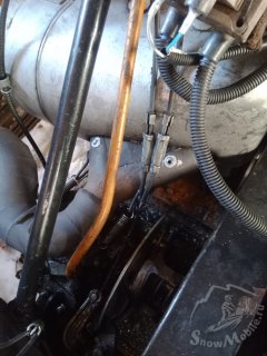

Далее установил датчики температуры в выхлоп, но почему то бывает левый цилиндр отстаёт по температуре сильно, возможно пропуски искры, свечку сменить надо будет.
14Леонид04
20 Июл 2018
205
72
Сахалин Анива
Леонид
Ссылку в студию
Afrol
16 Янв 2022
232
Кольчугино
УАЗ 469
Покупал в магазине, просто взял на пробу, работает. Вроде от ттр 125 или 250, точне не вспомню. 5 проводной. Жёлтый переменка, ЗЕЛЁНЫЙ земля, красный плюс.

Итак, Василий (производитель фуоз) отрепетировал мне этот блок. Буран поехал, не узнать. Но появилась проблема: не могу опять поймать холостой; то очень много, то его нет вообще. Сегодня заберу с заказа новые свечи. Так как при езде бывает разница температуры выхлопа в 70-80 градусов, скачком, как будто искра пропадает.
Да, стоит клапан на впуске.
