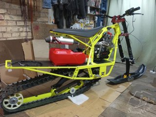

Такой симпатичный и лёгкий снегоцикл построил парнишка с длинной гусеницей "Муравей" 2.787м. и 172мотор. Не стал мудрыкаться с отдельным гусеничным блоком цепляя его к раме мотоцикла. На мой взгляд очень правильное решение, не знаю почему производители гусеничных комплектов к мотоциклам не освоили такой вариант снегоцикла, на который можно поставить двигатель от мотоцикла -

Если все удачно сложится, хочу тоже нечто подобное собрать только с моторчиком от CBR 250 (лежит труп второго мотора, попробую воскресить) и гусеницей мото 650. Опыт уже как-никак есть )) Почти закончил сборку чпу фрезера, с ним проще и дешевле получится....

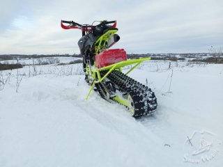

Меня в принципе устраивает то, как едет снегоцикл из CBR, мотора хватает, но сильно не нравится посадка и развесовка мотоцикла. Сейчас уже хочется по склонам и оврагам лазить. Поэтому думаю делать самодельнаю раму с такой компоновкой, которая мне нужна, а не искать компромиссы в готовой мотоциклетной раме....
По этой причине я давно отказался от технологии "цепляния" гусеничного блока к мотоциклу. Гусеничный блок к своему питбайку сделал, что бы показать народу с руками, как можно просто всё сделать и кататься по глубокому снегу в бюджетном варианте.
Гусеница муравей как по мне узкая и при этом "жесткая". Умка в этом плане идеальная
На первых гусеницах Муравей, ламели были из металлического прутка ( у меня такая) тяжёлая, сейчас кажется стали делать из пластика, но полотно жесткое. "Умка" большую мощность долго не выдержит в стандартном исполнении, но её размерность (ширина) для наших снегов и не очень опытных райдеров то что надо.

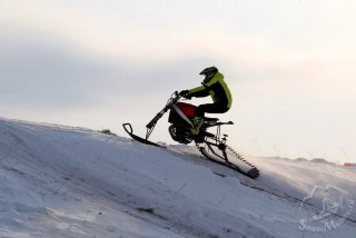

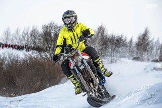

В январе удалось прокатиться на китайской 450-ке с комплектом htld. Так вот первое впечатление- мой пепелац, не такая уж и фигня)) к плюсам своего мотоцикла отнесу низкую посадку и вес, который в снегу фактически не ощущается. Минусы все те же, неудобная посадка, отсутствие возможности перемещения тела наездника, развесовка. Но это все мелочи, как оказалось.... покатался я на соревнованиях Зимний Кузямбай 2025 в классе сноубайки в условиях малоснежья и понял, что нужно глобально пересмотреть концепцию построения.
Denis13rus
2 Фев 2018
118
Республика Мордовия р.п. Атяшево
Денис Николаевич
мотоцикл урал, Suzuki Impuls, KAYO T2, Ирбис ттр 125, квадр AIE 4-200. Самодельная мотособачка, и в проекте снегоцикл.
опишу все здесь, что бы вспомнить когда начну готовиться к следующему сноукроссу. Самое важно- убрать бак и сделать сиденье на его месте. Мои фаберже ещё одной гонки с этим баком не переживут. поставить вилку с кроссового Мота, эта пробивается даже на маленьких муравейниках. Сделать подножки как на эндуро/кроссе, с моих трубок ноги постоянно слетают. Разобраться с тормозами, почему-то то спустя пару минут перестают тормозить, а в кроссе они оказывается нужны. Сделать боковые коньки на лыжу, руль постоянно рыскает из стороны в стороны, даже если не наклонять мотоцикл.
