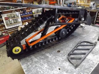

Телескопическия - на mototrax, но там и сам кит очень необычный.

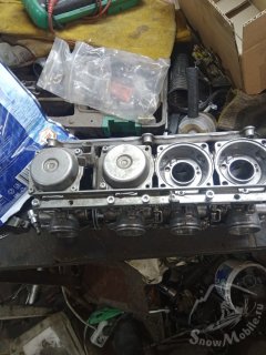

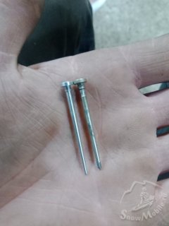

Забыл вчера отчитаться. Поменял иглы на оригинальные. У китайских сильно профиль отличается. (Та что тоньше- Китай) Выезжать не рискнул, нога все ещё болит, да и в мороз под 30 катать приятного мало))

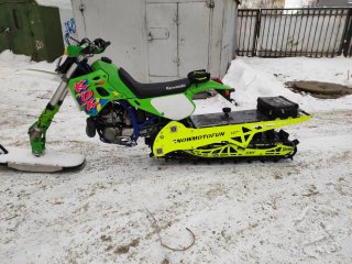

Получилось сегодня прокатиться. Ну как прокатиться, ремонтироваться в поле:blush: ехал со снегоходом, пробег думаю км 30. В нашем районе снег более-менее, но он плотный, в соседнем снега почти нет, местами земля видна, и лед в поле. Где мало снега, то и дело слетало полотно гусеницы, раз 10 пришлось поправлять. При езде по снегу такого не было, но в 1-2 км от дома открутилась ось задних катков. Катки и втулки нашли, не нашлась только распорная трубка. Замена игл помогла, мотор крутился нормально пока на обратном пути не попал снег и не замерзли карбюраторы. Переставил амортизатор на первое отверстие нижнего крепления, для этого положения пружина слишком жесткая. Фотографий и видео нет, мой телефон сломался, а временный на холоде выключился. Средняя скорость около 40-50 км.ч. по жесткому снегу с большей скоростью ехать не комфортно.

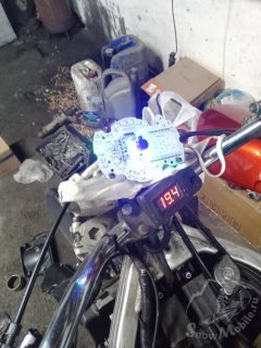

и еще начала чудить приборка, от холода или еще от чего. Отогреется в гараже, надо будет посмотреть, прошел ли глюк. И очень просится ветровое стекло, хотя бы короткое.....

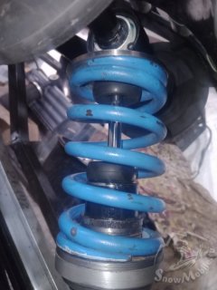

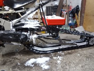

О! Кстати о настройке подвески.
Заклинило амортизатор (кажется, еще не ходил смотреть, разбирать).
По снегу едет - "лллайлааа", песня одним словом. Но поворачивает даже в снегу тяжело. А на укатанной почти до льда дороге - вообще пытка натуральная.
Это же 250 ка? Общий вес не известен? У меня по снегу тяжеловато рулить, но нужно приноровиться, и без боковых коньков на лыже боюсь его сильно закладывать, и надо дождаться пухляка. Не получится сделать фотографии устройства подвески, мне для общего развития?
его не заклинило, его походу обломало кхуям! у нас в прошлую зиму такое было. раскрутился и заклинил поршень в аморте, и оборвало шток. поменяли всё по гарантии бесплатно. а ещё у меня задние катки "разувались", из-за перетянутого трака. их тоже за бесплатно поменяли...
Если-б обломало, он-бы болтался. А тут именно заклинил, я пробовал ногой надавить - крепко сидит. Вот, на подставке стоит:

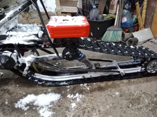

Да, kdx250sr. Общий вес не известен, сам мотоцикл на колесах 116кг сухая масса. Ну у меня еще немного убрано (масляный бак, спидометр).

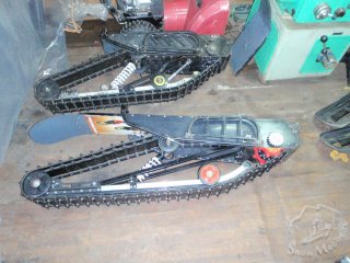

Подвеска классическая, 2-х рычажная (фото из интернета)
ну, видимо, нарисовывается "болячка"... аморты не выдерживают вибрации и разбираются внутри... будем посмотреть.

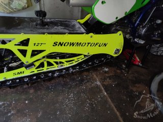

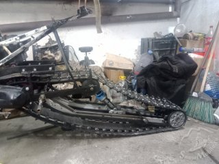

Разобрал подвеску посмотреть где склизы жрет и добавить катков, чё то не нашел стертых мест. На конце рельса не в счёт- результат моих экспериментов. Надумал сделать передние рычаги телескопическими, а ограничить ход передней части ремнем, как на снегоходах, или сразу делать изменяемую длину задних рычагов?

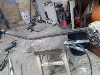

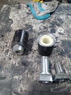

Телескопы передних рычагов отменяются, посоветовавшись с опытным человеком решил делать на одном рычаге. За сегодня успел только выточить пару втулочек. Сделал длиннее предыдущих и внутренние части из алюминия, вместо стальных.

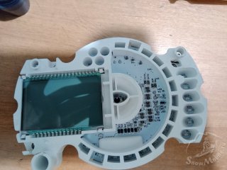

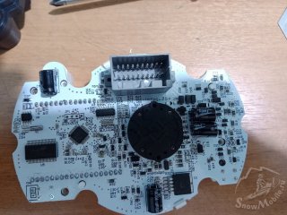

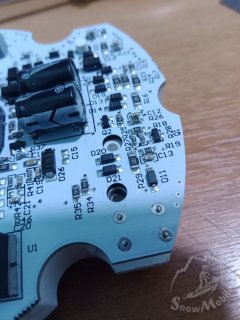

Сегодня пытал приборку, китайцы забыли припаять кнопки)) что бы разобрать ее пришлось выпаивать экран. Пропаивая по очереди разъемы и микросхемы вроде бы удалось решить проблемы с глюками. Даже пришлось разобрать моторчик стрелки, и там провода идущие к катушкам пропаять. Вроде как заработала,

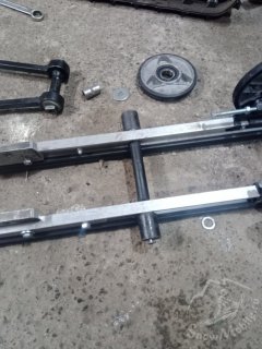

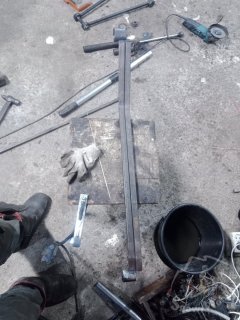

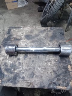

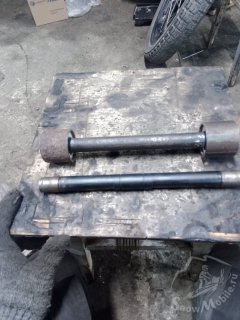

Собрал приборку, пока работает. Начал делать рычаги, выточил новую переднюю ось и втулки, сделал их шире. Рычаги из 20 профильной трубы.

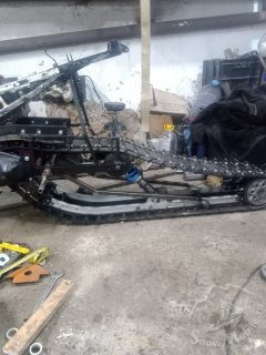

Доделал сегодня рычаги. Нарисовалась другая проблема, при поднятом мотоцикле перед рельса поднимается. Надо видимо какую нибудь пружину придумать, либо ездить не отпуская ручку газа :Chih:ограничитель хода подвески пока из резинок, что шли в комплекте с аммортом.

Купил куртку мембранную, ибо снегоходный костюм для меня дороговато. Ехать в ней красота, не продувает. Прокатился на однорычажной подвеске, совсем другой пепелац, но при закладывании как будет не хватает жёсткости. Да и закладывать страшно, надо учиться.

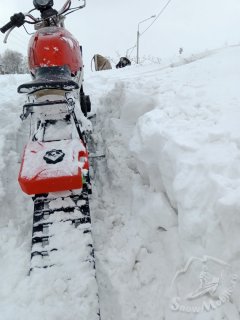

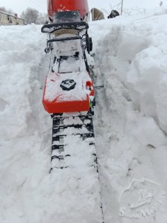

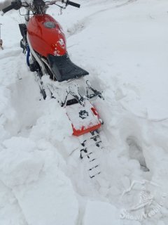

Покатался сегодня немного. Чем дольше ездишь, тем проще кажется)) штурмовал сегодня небольшие пригорки, иногда получается заехать, но не хватает высоты зацепа. И застрял, перед подъемом намело, а я тихонько ехал.Вдобавок ещё газ крутил пока мот не закопался. Пришлось на бок валить, и за гусянку разворачивать, ибо не вперёд и не назад не получалось двинуть.
vegetate
18 Мар 2021
82
Омск
ybr125
Чем круче сноубайк, тем глубже можно застрять :)
А так, всякое бывает...
